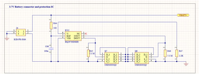

我遇到了 3.7 V 锂离子电池的问题。 当电池完全放电后、插入电源后就不会充电。 但是、当它未完全放电时、它通常会充电。
我检查了 J4 连接器处电池的+端子和 — 端子之间的电压,该电压为 3V。BQ29700DSER IC 的 BAT 引脚处的电压也为 3V、但 Vbatt+测得的电压仅为几毫伏。 无论系统是否插入 5V 电源、都是如此。 我注意到、当我打开 5V 电源时、只有数百毫伏的尖峰、但会立即停止。
VBATT+用于电池充电器 IC MP2636
