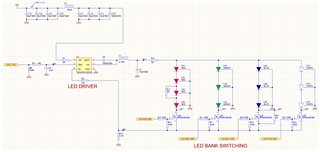

我有一位客户报告了奇数球问题。 客户是一个长距离的我。  他们有固件工程师、但没有硬件设计工程师。 他们使用我的设计以及 TPS92200D1 或 D2 来驱动一些 LED、并以不同的色光显示。 他们已经使用我的设计形式两年了、但他们发现了一个问题、我想消除芯片或硬件设计原因。
他们注意到、在特定 LED 模式下、在 PWM 占空比低于 5%时、他们驱动的 LED 有时会闪烁熄灭。 按照图示、我让他们拆下 R8 并用短接来替换、但这没有效果。 我还要求他们对 TP16 进行范围设置、以便观察 PWM 是否稳定、并让 TP15 观察驱动电压是否不会下降。 他们说、他们从未用示波器看到任何脱落情况。 他们之前提到过、某些电路板比其他电路板更差、这意味着可能存在临界情况、并且证实原因不是固件。

在此原理图中、L1 为 1255AY-4R7M=P3、LED 为 OSRAM OSLON SSL (RGB) 和  OSRAM OSLON SQ(白色)

    一种可能的解决方案是通过在栅极上添加 RC 来软打开/关闭 Q1。 在 R11 上并联一个电容器、从 22nF 开始。

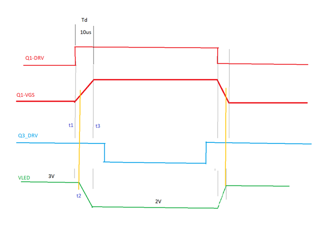

    您好、David:
    让我作如下澄清:
    1.蓝色 LED 的 VF 大于红色 LED
    2.当 Q1 快速开启时、由于 VLED 略高于所需的 VF、因此红色 LED 电流跳跃高。
    3. 为避免闪烁、首先栅极驱动信号 (LED_XXX_DRV) 必须重叠、否则、Q1 到 Q4 至少必须在任何时候导通一个 FET
    4.缓慢开启 Q1 以避免 LED 电流跳跃、TD 可以为 10us 或更大、因此 TPS92200 具有足够的响应时间来调节 VLED 以降低红色 LED 的值
    5.蓝色 LED 电流将 0mA 从 T2 降至 T3、因为红色 LED 亮起且 VF 较小。

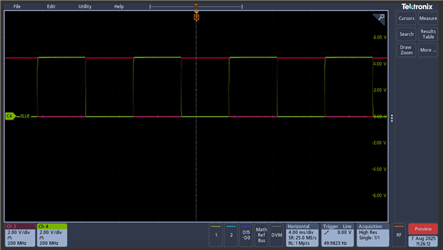

    您好、Andy、我收到了客户下面的消息。  我即将出国,离开今天,返回 8 月 23 日,但我将定期检查我的电子邮件,以防你有任何进一步的建议. 当我返回时、我会让客户选择让我在现场进一步参与、尝试自行解决问题。
    您好、David:
    请查看以下传导测试结果:
    测试 1: 将 R11、R7、R15 和 R14 替换为  10nF 电容器
    结果: 可见闪烁持续存在、VLED 线路上的电压急剧下降、降至 3V 以下。
    测试 2: 将 R11、R7、R15 和 R14 替换为  100nF 电容器
    结果: 未观察到改善—VLED 线路上同样可见的闪烁和电压骤降至 3V 以下。
    测试 3: 将 4.6µH  L1 电感器替换 为 10µH 电感器
    结果: 没有变化—闪烁和 VLED 电压降至 3V 以下仍然存在。
    我将 MOSFET 开关线路与电路板重叠的示波器捕获结果附在电路板上、电路板中组装了 100nF 电容器供您基准。 如果您想探索任何进一步的修改、请告诉我。

    您好、
    请客户按以下方式对其进行测试:
    1.仅测试红色和绿色组,断开其他 LED 组
    2.将 R11 更改为 CGS1=220nF
    3、设置 LED-GRN-DRV = H 以导通 Q2
    4.在>20us 后打开 TPS92200
    5.将 LED 电流从 70%更改为 4%
    5.  5ms 后设置 LED-RED-DRV = H
    6.监控  C7 上 LED-RED-DRV、Q1 VGS 和 VLED 电压的信号
    R12 和 CGS1 应缓慢开启 Q1、以避免红色组上的 LED 电流过冲和 C7 上的 VLED 电压下冲。
    8.增加 CGS1、从步骤 5 重复、直到 VLED 下降很小。
    9、测试延迟时间 TGR 从 LED-RED-DRV 高电平到 VLED 压降到红色组稳定 VF 的时间。
    10. 在 TGR 之后设置 VLED=L、检查 LED-GRN-DRV 是否保持稳定。
    11、然后修复 CGS1 和 TGR
    12、将蓝色组更改为红色组:BLU 由于 RED-DRV 为高电平、因此在 TGR 延迟时间后关闭 TGR-DRV
