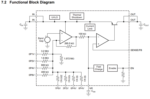

器件型号:TPS7A47
您好、专家:
 你能、privide tps7a4700 dropout voltage af output 80mA!谢谢
    嗨、Hailey、
    我刚刚在实验室中 EVM 上配置为 5.0Vout 的单个器件上测得结果约为 86mV。 对于低 Vout、请注意该器件会在达到压降之前触发 UVLO。
    与具有 BJT 导通元件的器件的典型情况一样(请参阅下面的 FBD)、压降预计是非线性的、因此我必须执行实验室测量。
    Gregory Thompson
