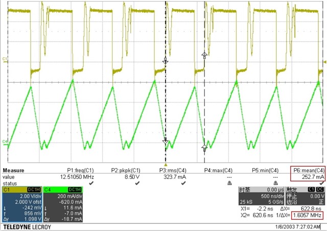

测试 BQ25622 时、客户观察到在器件处于关断状态且插入了外部适配器的轻负载运行 (200–400mA) 期间有明显的电感器噪声。 当负载增加到 1.5A 时、噪音消失。请告知潜在的解决方案。

2.通电期间的观察:
发生了周期性的 Iout 变化、在 Vout(测试点 COUT)上观察到显著的纹波、如下所示:
3. SW 引脚分析:
SW 波形指示 FPWM 模式和 DCM 运行。

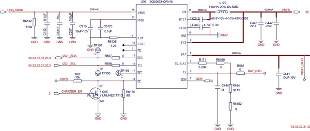

-客户原理图详细信息:
BST 电容器:47nF±10%、16V、X7R、0402 (Yageo)
输出电感器:1.0μH±20%、14mΩ、9.5A、SMD0420 (Scientic P/N:SCHT0420-1R0M)

    在此测试中、是否通过/CE 引脚拉至高电平或 EN_CHG 位设置为 0b 来禁用充电? 启用充电且未连接电池时、SYS 输出上的纹波将大于典型纹波。
    如果实际上启用了充电、您可以让客户在禁用充电的情况下记忆结果、看看这会如何影响观察到的噪声。
