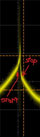

    您好、Ulrich-san、
    感谢您对细节的解释。
    客户观察到 零功率阈值定期被 VAO 电压超过、如以下波形所示。
    此 VAO 振荡是由器件内部 温度变化(可能是由于少量栅极驱动器损耗)引起的、这是否正确?
    客户想知道这种 振荡原因。
    teritama

    您好 Teritama-San、
    VAO 上的这种零功率振荡不是由温度变化引起的。
    这是由电压反馈环路中的某种延时时间引起的。
    当 VAO 上升到 0.9V(典型值)以上时、控制器退出 ZeroPower 模式并开始切换。   开关向输出供电、并且 Vout 上升到标称稳压以上、因为没有负载。  过多的输出电压会将 VAO 驱动至低于 0.75V ZeroPower 阈值、并且开关停止。  但是、Vout 过冲的幅度足够高、能够不断将 VAO 推低、直到 Vout 上的内部系统负载(如 VSENSE 电阻分压器)将 Vout 拉回至低于 标称稳压值。  这会导致 VAO 电压重新上升到 0.90V ZeroPower 迟滞电平以上并再次开始切换。  因此、该循环以~2.6 秒的间隔重复。
    很高兴您给我展示了这个最新的波形。
    请忘掉我刚才所说的温度变化吧。
    这种频率非常低的振荡是由电压环路响应中的一段延时时间引起的。
    我担心的是、VAO 在下降到零功率阈值之前会持续上升一段时间。
    在 1s/div 时间刻度上、它似乎开始开关并运行~100ms、然后再停止开关。
    请将该控制器上的 VSENSE 和 VAO 与另一个在空载时没有振荡的控制器上的 VSENSE 和 VAO 进行比较。
    请仅关注这段时间、以 50 或 40ms/div 扫描。
    请使用“尖端和接地筒探测“以尽量减少低电平信号上的噪声拾取。
    某种情况导致 UCC28070 在空载条件下保持比必要时间更长的开关时间。
    我不再认为这是轻微的温度变化造成的。
    Ulrich
