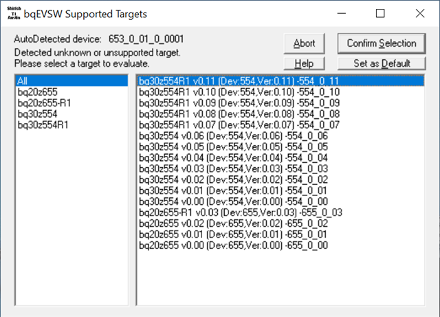

我尝试将 bqEVSW 与 EV2300 配合使用来管理我怀疑是 BZ20Z655 电量监测计。
启动 bqEVSW 时、它不会加载、但会报告
自动检测设备:653_0_01_0_0001
检测到未知或不受支持的目标,因此可能我需要此设备的不同版本的软件 — 您能告诉我这是哪个部件以及安装程序在哪里吗?

    此 ID 表示您使用的是 bq34z653 电量监测计、而不是 bq20z655。
    请尝试此 EVSW:
    tidrive.ext.ti.com/.../375a2bec-9637-4a62-a76a-fdaa5f9447c5
    访问代码: 7SNNz9@D
    尊敬的 Dominik:
    这很有意义、软件也能正常工作、谢谢。
    是否有器件 ID 和相关器件型号的列表?
    谢谢您、
    Jeremy。
    没有已发布的 ID 中央列表。 每个电量监测计都有一个器件 ID 命令、软件使用该命令来检查其是否兼容。
