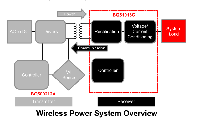

我正在寻找无线电源解决方案。 因此、我找到了组件“BQ51013C:符合 Qi (WPC v1.3) 标准的高度集成无线接收器电源“。
作为收发器、 接收器 BQ51013C 的数据表中建议使用 BQ500212A。 但是、  不建议将收发器 BQ500212A 用于新设计。
我是否可以将交流产品与 接收器 BQ51013C 配合使用来进行新设计?
感谢你的帮助
    你好
    BQ500212A 仍可提供、没有停产 (EOL) 计划。 请勿将其替换。
    BQ51013C 将与任何通过 Qi 1.3 认证的发送器一起工作。
