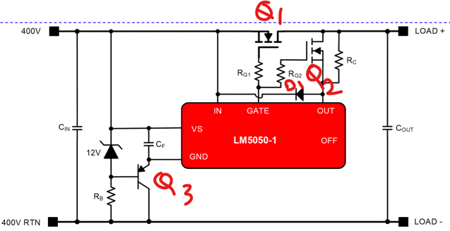

尊敬的团队:
由于 800V HVDC 系统中的电压应力不够、因此我建议客户将高侧 ORing 更改为低侧 ORing、无论 LM5051 还是 LM5050 更适合此应用? +BUS 为 800V、-BUS 为 GND。 提前感谢。
BRS、
Francis

    客户告诉我、他们使用 LM5050 提供 ORing 功能、并将器件置于高侧 400V 总线上、VD 引脚上具有 600V MOS、您能帮助我进一步了解吗?
    BRS、
    Francis
    尊敬的 Francis:
    您能分享一下客户原理图吗?
    Shiven Dhir
    尊敬的 Shiven:
    我想做、但我没有从客户那里得到、所以我 向您询问。 您 以前看到过类似的电路吗?
    BRS
    Francis
    尊敬的 Francis:
    客户可能正在使用这样的设备。
    如果您尝试提取客户原理图、将会有所帮助。
    Shiven Dhir
