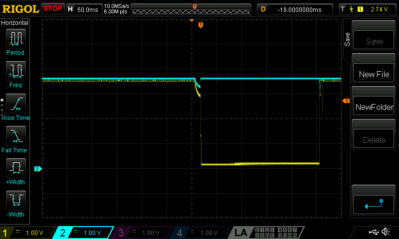

我们使用的是 BQ25186 充电控制器 IC、用于驱动各种系统元件。
在测试过程中、我们观察到当 a 时 3.4V 电池 连接到 IC、消耗大约 1A 的电流(持续几毫秒)、即 SYS 电压暂时降至 0V。 然后它会恢复至 3.4V。 但是、在这一短暂的下降过程中、我们的系统会关闭 这对我们的应用至关重要。
根据数据表、处于默认配置下的 IC 应支持高达 3A 的输出电流、并且 BUVLO 阈值默认设置为 3.0V。 因此、这种行为是意外的。
我们还尝试了将 BUVLO 更改为 2.0V、但问题始终存在。
作为参考、我连接了一个示波器 在 SYS 上捕获 与 IC 一起提供的电源线 来自电池输入端的电源的 3.3V 电压 和问题被观察到。
您能否提供有关此问题的可能原因的建议、并建议任何解决方案或配置更改?

    根据数据表中的建议、在设计中加入了 1 µF 电容器。
    我们捕获了 SYS 和 BATT 线路抽头的示波器图像。 结果观察到、当系统由电池供电时、大约 1A 的电流浪涌会在 SYS 电压恢复之前暂时下降。
    未观察到电池电压下降、如随附的图所示。 此外、BUVLO 配置为 2V、因此从技术上讲、当电池电压为 3.3V 时、不应触发 BUVLO
    请您尽早就此提出解决方案?

    我建议在 BAT 上添加一个与电源并联的大容量电容器(例如 470uF)。 这将允许电源在负载瞬态期间的行为更像是实际电池。
    在捕获中、在 BATFET 关断之前、SYS 和 BAT 电容器似乎短暂放电、从而将 BAT 与 SYS 断开。 BATFET 关闭表示已触发保护功能。  从此捕获来看、BATOCP 似乎已跳闸、因为 SYS 在重新打开之前保持关闭约 250ms。 此时序与 BQ25186 数据表的第 6.3.8.3 节中描述的 BATOCP 行为一致。 当 BATOCP 跳闸时、BATFET 立即关断、然后在 250ms 后再次导通以重试、并查看过流是否会再次发生。
    在初始压降期间、VSYS 降至约 2.8V、而 VBAT 降至约 3.2V、此时 VBAT 和 VSYS 之间产生约 0.4V 的差值。 在电气特性表中、最大 BATFET 导通电阻为 140mΩ。 使用 0.4V/VSYS .14Ω 可得到大约 2.86A、这表明有两种可能:峰值负载实际上大于 1A、或在 IC 引脚附近未测量 VBAT 和 VSYS、从而导致比用于估算负载电流的实际值更大的电压差。 我知道测量位置存在限制;这只是为了说明这一点。
    BATOCP 阈值设置为什么? 快速负载电流实际上是否大于 1A? 如果您能够捕获 IBAT、在该行为期间查看 IBAT 会很有帮助。 如果快速负载 小于 1A(例如 500mA)、是否会发生此问题?
    Alec
    尊敬的 Alec:
    感谢您的答复。
    该问题经查明与 IC 上的放电电流设置有关。 虽然数据表指定默认放电电流为 3A、但读取寄存器后发现它实际上默认设置为 1A。 因此、当电流激增至 1A 时、SYS 电压会下降。
    将放电电流调整为 3A 后、问题得以解决。
