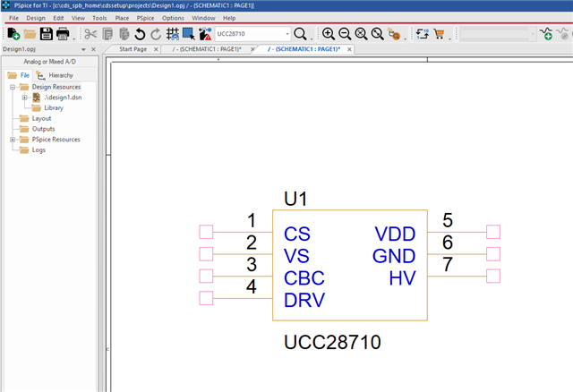

我下载了 UCC28710 的 SPICE 模型并尝试在 PSpice for TI 软件中运行该电路。
我直接在 TI 参考设计 PMP9087 中设置该电路。 电路根本无法工作。
另外、我注意到、在链接中、在过去的一个线程中提到了 UCC28710 中的模型错误。
 UCC28710:UCC28710 SPICE 模型问题
上述模型错误是否已修复、或者本参考设计中是否存在问题?

    PSpice for TI 中内置的模型似乎可以正常工作:
    Jc.

    我将发送原理图、但我刚意识到问题、如果您能对此进行评论、我很高兴。
    我从 TI 网站上在黑盒中下载了该模型、它是 PSpice for TI 的正确模型吗?
    添加到库后、可以看到引脚编号与 UCC27210 数据表中的引脚编号完全不同。
    此模型是否有问题?
    尊敬的 Volkan:
    您从哪里获得这些信息? 我在工具中打开的模型看起来有所不同。
    Jc.
    我还下载了产品文件夹 (SLUM4364.zip) 中的文件并将其解压缩。 我必须 使用属性对话框使其不是只读的:
    然后、我在 PSpice for TI 中将其打开。 它与从工具本身中下载的文件相同、也会模拟正常。
