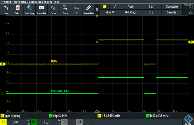

尊敬的团队:
TPS53689T 控制器存在一个问题。
当我们使用安装在板上的 CPU 进行检查时、系统处于 S0 状态、VR 最初工作正常。
但是、当系统进入冷复位(再次进入 S5 状态)时、VR 应该会关闭、然后在一段延迟(以毫秒为单位)后再次打开。 此时、使能信号将变为低电平、然后在几毫秒后再次变为高电平。
对于我们来说、在使能信号变为低电平后、VR 将会关闭、但在恢复使能时 VR 将不会开启。
我们检查了板上的使能信号、它是正确出现的 epxected (3.3V)、但 Vout 仍然为零。
您能告诉我们是否缺少 Fusion 中的任何设置吗?
这是第二次使能信号到来时在 Fusion 中观察到的故障。 我们探测了 VDD 引脚 (5V) 到功率级。 最初获得正确的 5V 电压、然后启用到 5V、在冷复位中也会变为低电平并持续几毫秒、然后再次变为高电平。 可能由于 5V 变为低电平一段时间、我们会出现 VDD_UVLO 故障、因此 VR 不再开启。

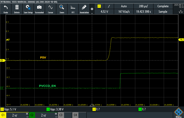

    您能否分享控制器 EN 和 VDD 5V 波形、需要了解时序。 在 EN 变为高电平之前、5V 应高于 VDD UVLO。

    请查找 P5V 和 PVCCD_EN 信号的波形。
    按照预期、首先到达 P5V、然后在几毫秒后出现 PVCCD_EN 信号。
    还有一个观察结果、当我们  最初将开/关配置保持到控制引脚时、VR 会变为高电平(正确提供 Vout)。
    VR 启用和 P5V 降至零、然后再返回后、此时 VR 未开启。 我们将 Control 引脚更改为 始终 在开/关配置中手动转换。
    在此之后、电路板正在引导。
    这是一个临时修复、我们每次启动电路板时都需要在 Fusion 中手动执行此操作。
    您能否告诉我们、我们是否需要更改 Fusion 中的任何配置才能永久解决此问题?
    是否可以针对该问题禁用 VDD_UVLO 故障?
    Siddhi
