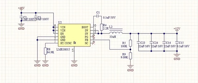

器件型号:LMR38025
尊敬的专家、
我们正在测试 LMR38025。 目前、它在轻负载或断开连接的情况下无法进入 PFM 模式、导致空载效率低下并使器件发热。 断开负载后、调整开关频率、功率电感或电容值无法进入 PFM 模式。 SW 开关波形与传统 PWM 模式的波形类似。 我们想知道导致这种情况的原因、以及如何在轻负载或空载条件下进入 PFM 模式以提高效率和节省功耗。 谢谢你。
    您好 Colin、
    FPWM/FPWM 取决于器件的型号 PFM。 您使用的是正确的版本吗?
    LMR38025SDRRR 搭载 PFM、是您的理想之选。
    LMR38025FDRRR 为 FPWM
    Niranjan
    你好、 Niranjan、
    感谢您的提醒。 我们已经确认我们的芯片使用的是没有 PFM 模式的 F-version。 此问题已解决。 谢谢你
