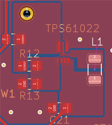

尊敬的 TI 团队:
我正在使用进行升压转换器设计 TPS61022 、目标是加强 3.3V–3.7V 输入、5.1V 输出 。 不过、我始终观察到输出电压为零 低得多 、例如:
  • VIN = 3.5V  
  • VOUT = 3.45V  
这时会发生这种情况 无论电路配置如何 。 以下是详细信息:
测试设置:
  • 电源 :实验室直流电源设置为 3.0-3.7 V
  • 负载终端 :无负载(开路)
  • 输出电压测量 :万用表
  • 反馈电阻器 :750kΩ / 100kΩ (目标为~5.1 V 输出)
  • 相抵消 : W ü Würth Elektronik 7440404310A (1 µH 、17mΩ DCR)
尝试了两种电路配置:
  1. MODE 拉至高电平 (PWM)
     无输出电容器
  2. MODE 拉至低电平 (PFM)
    一方 两个 22 µF X7R 电容器 (0603)(在 VOUT 处)
测量:
  • 所有引脚与 GND 之间的压降 :介于之间 0.4V 和 0.7V  
  • 接地端 :万用表电阻读数>12 MΩ 且上升,表示无短路
  • 相抵消 :DCR 测量值符合规格 (~17mΩ )
问题:
  1. 为什么是 输出电压始终低于 VIN 、即使启用了 PFM 模式并且使用了适当的输出电容器?
  2. 此问题可能是由启动条件、反馈环路或布局或测试条件缺失引起的?
  3. 为了在轻负载/TPS61022 模式下正确调节、PFM 是否需要最小负载?

    您好、
    您可以参考我们的 EVM 用户指南来检查您的问题。  请确保对 R9、R10、R12、R13 使用正确的电阻值。  此外、请确认芯片正常、如果更换芯片后问题仍然存在。 有关布局、请参阅我们的数据表。
    https://www.ti.com/lit/pdf/SLVUBJ7
