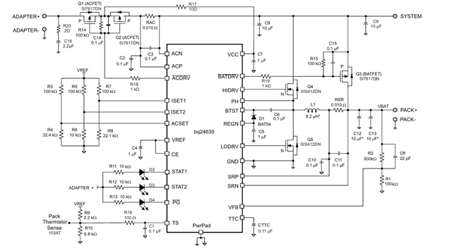

我已在多个其他电池组上使用此充电器为 3 节 3p 磷酸铁锂电池充电。 电路设计与如下所示的数据表非常相似:
似乎只有一个电池组出现此问题、但多次更换充电器 IC 尚未解决问题、因此如果您愿意提供任何帮助、我们将不胜感激。
问题是当插入适配器 (15V) 时、充电器 ACDRV 线路不会改变(数据表规定应改变 6V)。 它所在的电压刚好足以保持 Q2 栅极开路、从而允许小电流流经、并通过 Q3 将电源直接短接至电池包。 由于电源短路、SRN 和 VCC 之间的差值小于 0.5V、因此充电器保持睡眠状态、不会关闭 Q3 的栅极。 在良好的电池包上、ACDRV 线路按预期变化、并将在 15V(上拉)和 9V(栅极开路)之间切换、但在该电池包上、它只需要以大约 13V 的电压设置。 任何帮助都将是感激的,在这一点上,我只是纠结和困惑。 其他信息是、当我断开电池并让 SRN 拉至 GND 时、施加 15V 电压会允许正常启动、然后将电池添加回电路中时、充电器会像正常工作一样、因为 IC 退出睡眠状态。 (SRN 和 VCC 的差值大于 0.5V)
    您好、Parker、
    您能否 检查 Q1 是否损坏?
    基督教。
    我正在寻找是否有替换器件来替换 Q1 和 Q2、但在 Q1 上、我确实会随着充电电流的变化而改变二极管压降电压。 将门连接在一起、它们都坐在 13V 左右。 我预计 Vgs 约 1V 会至少将 Q1 开路一些、因此如果我找到用于测试的替换 FET、我会告诉您。 感谢您的快速响应!
    更换 Q1 不起作用、我现在正在处理 Q2。
    问题 2 不好、感谢您的帮助。 听起来我有一个过早的帖子!
