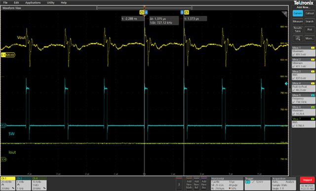

尊敬的团队:
TPS548A28 MOED 引脚设置 “CCM、10%至 AGND“±强制 30.1-kΩ 800kHz
输入电压 12V、输出电压 0.85V Iout 0A
测量以下波形
频率不是 800kHz、是 0.5MHz 或 5MHz
这是正常的吗?

    查看该原理图、所有接地均使用相同的符号。  AGND 和 PGND 应具有单独的符号。AGND 应用于噪声敏感型模拟信号。
    MODE 和跳闸应使用 AGND、FB 和 SS/REFIN 应使用 VSNS-、其他应使用 PGND。
    AGND 和 PGND 应在内层上的单个点处连接在一起、形成实心 PGND 平面。
    此设计的负载阶跃/负载电流是多少?
    其他一些建议:
    • 可能需要根据负载电流增大输出电容。
    • TPS548A28 不需要软启动电容至 AGND (C175)、可进行弹出/移除。
    • 需要将 PG 拉高至 VCC 或外部源、PG 信号才能正常工作。
    Ryan

    您的意思是、GND 配置会导致频率问题?
    负载阶跃: 0.8-8.8A /负载电流:8.8A

    您好 Allen、
    这可能取决于接地端的噪声程度。 一些模拟信号需要位于没有噪声的接地端 (AGND) 上。
    VDDC_AVS 检测连接到的是什么? 您是否也可以尝试移除 R125 和 R110?
    您是否说在 8A 负载期间双脉冲消失?
    Ryan
    => 我要试验一下。
    您是否说在 8A 负载期间双脉冲消失?
    =>是、双脉冲在 8A 负载下消失

    在多大负载下它会消失?
    Ryan
