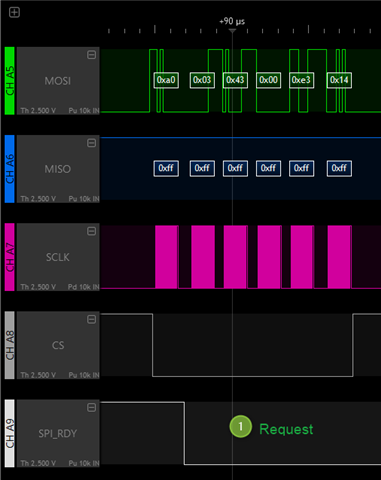

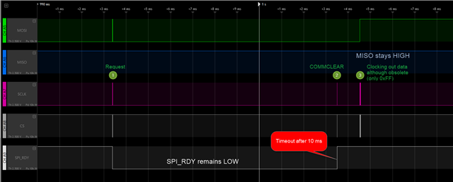

我们有同样的问题,在一个已经存在的帖子描述. BQ79600 EVM 未应答应触发应答的序列。
使用 BQ79600 在具有目标硬件的另一个设置中验证该序列。 尽管 BQ 通过其 SPI_RDY 信号对 COMM CLEAR ping 和请求做出反应、但它永远不会提供请求的数据。 快照显示了逻辑分析仪在 SPI 上看到的事件(尝试使用 5MHz SPI 时钟)和示波器(尝试使用 2MHz SPI 时钟)。

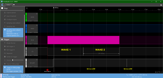

    首先、我要发送两次唤醒 ping、芯片成功唤醒:

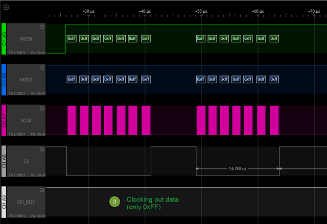

    在 SPI 上、该视图如下所示:
    下面是第一个堆叠读数的缩放:
    和详细信息:
    它显示了相同的。 SPI_RDY 正在变为低电平并保持不变。
