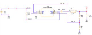

我们使用的是 TPS562200 元件、但输出电压值会出现问题。
设计规格:
Vin = 12V
VOUT = 3.3V
然而、在某些电路板上(跨不同批次,甚至来自不同制造商)、我们观察到输出电压约为 3.42V、而不是预期的 3.3V。 考虑到电阻容差、预期输出范围应为 3.2V < Vout < 3.397V。

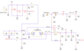

设计原理图:
执行的故障排除步骤:
为了找出问题所在、我在一个有问题的电路板上卸下了以下组件:
删除了以下内容:
  • C246
  • C319
  • C274.
  • R304
  • R424
  • L4–在 C55 处注入 12V
  • C54
  • C56
  • C57
此时、我得到了以下原理图:
尽管发生了这些变化、输出电压仍保持稳定在 3.412V 左右。
我也 替换了电感器 L3、但这并不影响 Vout。

我从 Digi-Key 订购了一个新的 TPS562200 组件、并在其中一个有问题的电路板上更换了 U36。
  • 更换前:  VDD = 3.4083V
  • 更换后:  VDD = 3369V
经过多次测试并努力隔离问题后、更换 U36 是解决问题的唯一措施。
由于这个问题发生在两个不同制造商的电路板上、我怀疑根本原因与 PCB 制造无关。 在某些器件中、某些内部参数(例如基准电压)似乎更有可能不稳定或损坏。
您能帮助我们了解导致此行为的原因吗? 这可能与焊接、回流温度曲线或其他因素有关?
