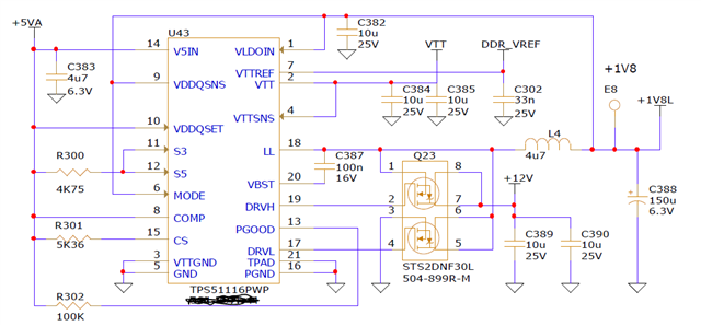

尊敬的团队:
我们使用的 TPS51116 电路已使用多年、但许多 PCB 上尚未启动。 有时只是更换零件会使其正常工作、有时则不会。 仔细观察电路、可以发现低侧 MOSFET 似乎没有保持导通状态。 下面是电路。
通过将 R301(CS 引脚)降低到 1.8K、我们可以让其中一些引脚触发、但并非所有引脚都能正常工作。 以下是正常工作的低侧栅极驱动器。
在这种情况下、降低的电阻器为 1.8K、但仍然无法启动。
我们知道低侧栅极驱动器已关断、但不知道为什么。

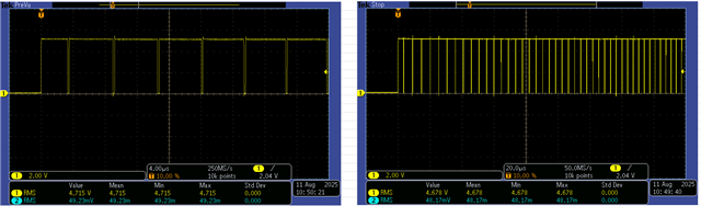

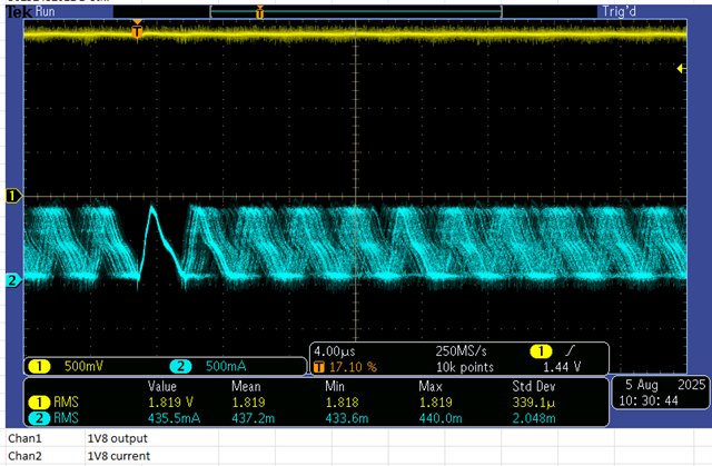

在正常工作时测得的输出电流为~435mA。 以下是带有示波器电流钳位的电感器之后的电流。
这是一个很好的启动过程。

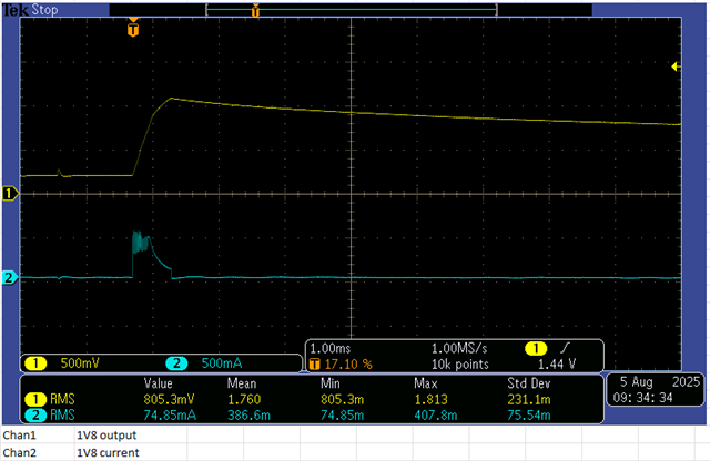

这是错误的一个。
此外、我有一个损坏的 CS 电阻读取~300K、并且它一直被触发。 一些原始值 5.36K 起火,但不是所有的。然后我们切换到 1.8K ,再次他们中的一些被激发,但不是全部。
我们在 10 块 PCB 上进行了试验。 这个值有些奇怪。  您是否想了解此电路的其他方面、以帮助我们解决此问题?

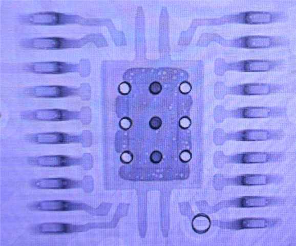

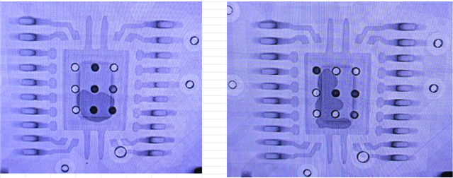

    我找到了一个运行良好的旧 PCB
    2022 年良好的 PCB 焊接质量。
    这里是一些故障 PCB 的焊料、小于 50%。
    除了散热之外、焊料不良是否会影响电路运行? 仅拉取 1.8V X .435mA = 783mW。

    尊敬的 Mike:
    根据数据表、建议的最低焊接覆盖面积为 78%、因此这两个故障器件似乎在散热焊盘上的焊接不足。
    如果器件存在 GND 基准或连接问题、可能会导致调节或基准电路出现问题。 即使这不是导致此特定问题的根本原因、我也会向您的制造联系人提出这一问题。
    这是另一点可以使用 A-B-A 交换进行检查、因为交换两个器件后、您可能能够纠正不良的焊接作业。 我期望有 3 个结果:
    • IC 问题(不太可能出现,因为这些部件非常坚固,我在其他地方都没有遇到过此问题)-尽管我们还不能排除
    • 电路板出现问题 — 更有可能是因为我们已经看到过与 CS 引脚电阻器存在一些轻微相关性
    • 换用后,问题在两个电路板上都消失了 — 如果事实证明是散热焊盘焊接问题,我可以看到这种情况发生,因为重新焊接可能会解决两个电路板上的问题。

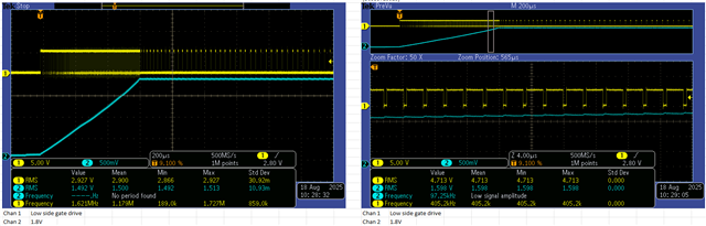

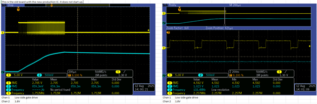

    我调换了 IC、现在我的旧 PCB 无法正常工作、新的量产 PCB 可与旧的 2022 年 IC 配合使用?
    您能告诉我们有关跟单信用证的任何信息吗?
    旧的 IC 是工作标记
    TPS51116
    78t
    C3NR
    新 IC 无法正常工作标记
    TPS51116
    1at
    CLG1
    这是具有新 IC 的旧生产 PCB。现在无法正常工作
    请注意、在启动结束时、较低 MOFET 栅极驱动的频率为 2.2Mhz。
    这是采用旧 IC 的新量产 PCB。 每次都有效。
    请注意、启动结束时的频率为 409kHz
    它遵循了 IC 吗? 两者都具有与原始设计类似的 5.36K CS。
    感谢您的帮助、
    Mike

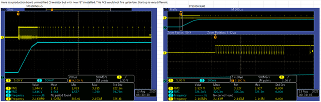

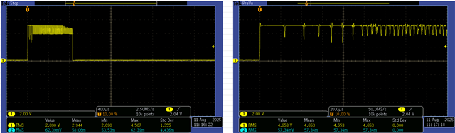

    这是一个不会触发与原始 5.36K CS。 不理想。 我们更改了更新的 FET。
    这是我们尝试过的另一个 FET。 这也不会在 1.8K CS 下触发。 也不理想。
    接下来的一周、我会在一系列测试后发出蜂鸣声、让您知道我们是如何完成的。

    我们始终使用相同的 FET STS2DNF30L。 因为我们使用的是 Rdson 电流限制方案、所以我们决定在本周更改它们进行测试。
    结果不是那么好,你可以看到。 我们会在 1.8V 电平输出之前看到 2MHz 的启动突发。 但至少电源会启动。

    几个主板上的 IC 问题。我无法确定生产日期代码。 我们找到了一个助听器让我们通过。
    主要问题是启动突发中的 2MHz。 现在、正如您所看到的那样、它已经消失了。
    感谢你的帮助。 可以关闭这个。

    您好、James:
    它将 68 Ω 负载置于 1.8V 输出上、并在 R302 的+5 输入侧放置更多本地去耦。 HF 消失了。
    L4 输入端的 RC 缓冲器可以工作、但很难在 PCB 上实现。
    感谢你的帮助。
