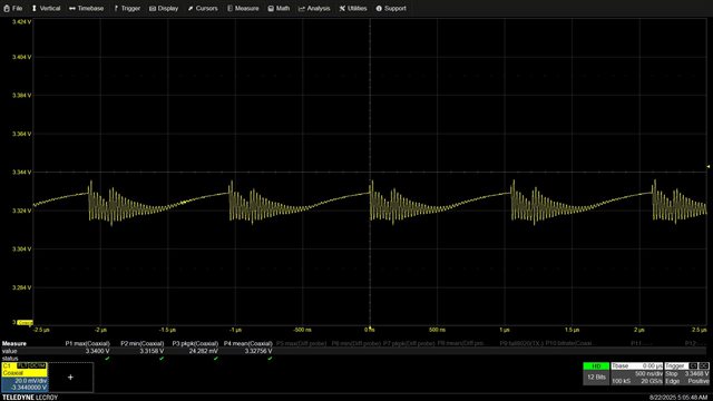

我们将使用 LMQ66410、并在 Webench 中实现以下设计
webench.ti.com/.../SDP.cgi
我们测量了最后一个 Cout 上的输出电压以验证我们的设计。
设置:
第 254 章,我是你的女人
VIN = 24V
VOUT = 3.3V
Iout =大约 0.5A
1) 将同轴电缆焊接到 Cout 上进行测量
2) 在 Cout 两端使用差分探头测得 (LeCroy AP033)
由于 Webench 中无法进行仿真、因此我想验证测量的波形和电压纹波是否正常。
1) 我的设计有什么错误吗?
2) 我的测量设置中是否有任何错误? 尖峰从何而来?
3) 预期的波形是什么? 您能否分享样片?
从数据表中、我本来希望看到锯齿波或正弦波信号和更小的电压纹波。
    Webench 链接似乎有问题。 这一个应该可行:
    你好
    使用差分探头的第二种方法似乎是正确的。
    尖峰可能来自电感器寄生电容、也可能直接来自
    其他寄生效应。
    如果您能提供 PCB 布局图像、我们可以进行评估。

    是的、有一个更好的地面会有所帮助。
    此外、输出端使用一个外壳尺寸较小的陶瓷电容器也会有所帮助
    产生非常高的频率噪声。
