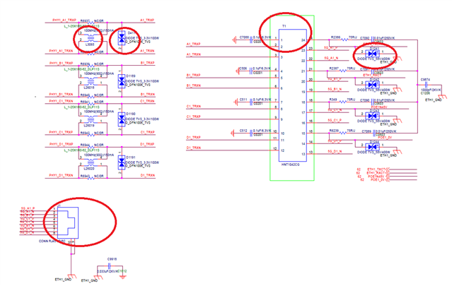

我们目前在我们的设计中将 TI 器件 TPS2373-4RGWR 用于以太网供电 (PoE)。 我们遇到了一个问题、即在 BT 模式下以 10G 速度通过 PoE 进行电力传输时、以太网链路中断。 但是、当我们通过直流插孔 (12V) 供电时、我们不会观察到任何问题。 设计中最坏情况下的总体功耗为 12V@1.5A (18W)。
我们收到更新、表明问题可能与以太网 MDI 线路上连接的共模扼流圈 (CMC) 和 TVS 二极管有关(请参阅随附的屏幕截图)。 您能否帮助我们验证 CMC (CUW11T-900M-N) 和 TVS 二极管 (D4123-3R3) 是否会导致此问题? 如果是、您能否说明它们如何影响性能、请提供我们需要从设计中移除此 CMC 和 TVS 的建议或建议?

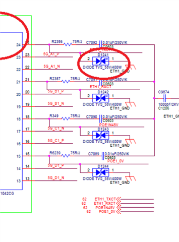

    D1241 - D1244 是额定电压为 58V 的定向 TVS、高于 PoE 的最大 57V 电压。 通常不会导致问题。  您能否分享数据变压器 T1 (HNT1042CG) 的数据表?

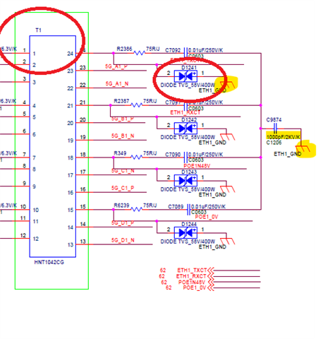

    我看到数据变压器的绕组 13-24 侧(CM 扼流圈侧)具有 PoE。 大多数情况下、PoE 位于无 CM 扼流圈侧、因为每个对上的 PoE 电流方向相同、这会使 CM 扼流圈饱和并降低其对 CM 噪声的阻抗。

    由于我的团队不支持 10G 以太网 PHY、因此我们没有足够的信息来告诉您变压器是否正常。 有关建议的规格、请参阅 PHY 的变压器建议。 但请注意、不建议将 ESD 二极管置于变压器之后、因为即使在正常工作中、也可能会触发二极管、因为共模电压可能会超过标准以太网信号的反向击穿电压。

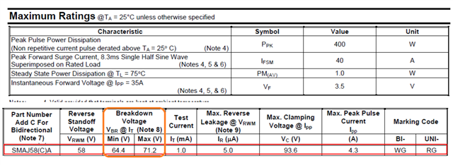

    正如您提到的 TVS 二极管可能会产生问题、但我们已经根据数据表检查了、POE 电压必须超过 ESD 二极管的击穿电压才能激活其保护功能。 请参阅下面的屏幕截图。
    您能帮助我们详细说明一下这种 TVS 二极管会如何产生问题吗?

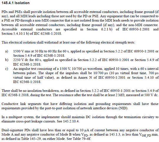

    尊敬的 Hanshraj:
    从 PoE 方面来看、需要高压隔离。  为了进行隔离、ESD 将破坏从接地/机箱接地的 2kV 隔离。 但我们已经看到许多客户在使用 57V 以上的双向二极管时为 ESD 目的添加了这些二极管。 除了隔离问题外、这些二极管也不会导致与 PoE 相关的功能故障。
