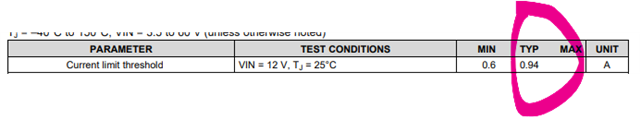

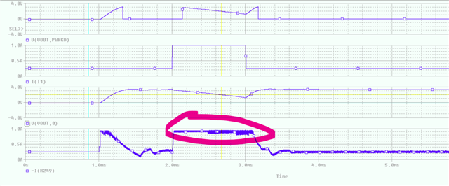

尊敬的 TI 团队:
 该电路旨在提供 额定电流为 250mA 的 3.3V 输出电压 。 但是、当负载消耗 1A 而导致短路情况时 、缺少保护电路的器件继续提供 1A 电流、输出电压降低。
    您好、Aravind
    “你听我说。“ “ADC VOUT 短路“/"1A 负载“ 负载“事件仅 在 2ms 至 3ms 范围内发生、器件的 0.94A 峰值电流限制在 2ms 至 3ms 范围内可以正常工作
    - EL
