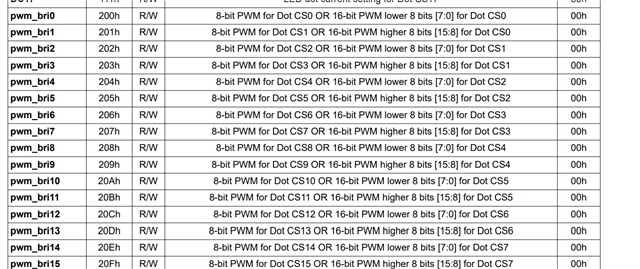

    我仍在审核代码。 我想知道问题是什么? I2C 通信 NACK 或 LED 未亮起?
    否定确认、以确认 I2C 通信。 请分享 I2C 波形以进行分析。
    将其打开。 您需要将一些数据写入信号器 200h~223h、因为如果是 00h、则为 PWM 关闭、则为默认值。
    BR、
    Leon
    尊敬的 Leon:
    感谢您的答复、非常感谢您的答复。 设置直流寄存器之前、一旦设置了 PWM 寄存器、LED 就会亮起。
    现在又出现了另一个问题、这些通道只会灌入“ADC3"寄存“寄存器中设置的电流的一半、因此如果通道设置为 Dev_Config 125mA、它只灌入 62.5mA。 我测试了多个当前设置和结果始终相同的情况。 为什么会发生这种情况?
    Karim
    尊敬的 Karim:
    LP5861T 器件能够分别调节三个颜色组的输出电流。 对于每种颜色、该器件在“CC_Group1",“,"CC_Group2"、"CC_Group2"和“和"CC_Group3"“"CC_Group3"中“中都“都有 7 位数据。 默认设置为 50%。 因此它仅接收一半的 125mA。

    尊敬的 Leon:
    感谢有关“CC_GroupX"寄存“寄存器的更多信息、现在一切都运行良好。
