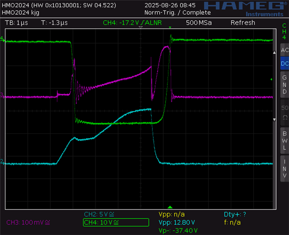

器件型号:UCC28730
您好、
我重新设计了 Webench 设计并创建了相应的 PCB。
对于 PCB 布局、我遵循了数据表中的建议。
目前、我遇到了电路无法启动的问题。
VDD 从 HV 引脚通过内部电流源充电、直至达到约 21V。
然后 IC 会尝试驱动 MOSFET。 到目前为止看起来没有问题。
但之后、它会进入故障状态并从头开始再次启动。
附件是一个示波器屏幕截图:
  • 绿色表示辅助绕组的电压、
  • 紫色显示了分流电阻器 (0.36Ω) 处的电压、
  • 蓝绿色显示了 FET DRV 引脚上的电压。
我还附上了原理图。 我唯一做的修改是断开从 HV-IN 到 VDD 的连接、因为如果没有串联电阻器、这个建议毫无意义。
这也是不必要的。 我认为这里的 Webench 设计建议也可能存在错误。
非常感谢您提供任何反馈和帮助。
    您好:
    我相信您因故障而关闭、而且很可能是虚假故障。
    我查看了原理图、并重新组装了您可以输出 XED 的 RCD 钳位电阻器和电容器。  这有助于抑制开关节点上可能触发错误 OVP 故障的振铃。
    我还会在 CS 引脚上添加一个电容器用于进行滤波、以消除噪声触发错误 OCP 故障。
    以下链接将为您提供一份应用手册、其中介绍了 UCC28730 初级故障检测的工作原理。  它的问题以及如何通过缓冲、滤波和使用 RCD 钳位来解决这些问题。
    https://www.ti.com/lit/pdf/sluaac5
