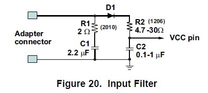

我们的工程使用 BQ24610、在 24V 适配器热插拔期间、VCC 引脚上会出现电压尖峰 (~36V)。 根据 BQ24610 数据表、第 10.2.2.5 节“输入滤波器设计“建议使用 RC 阻尼来抑制此类电压尖峰。
我们实现了一阶 RC 阻尼网络 (10Ω RC_1W + 1µF Ω_1206)、成功将~36V 尖峰降低至大约 26V。 这似乎是一个有效的解决办法。 但是、我们担心 10Ω 电阻器可能无法承受功率耗散、并可能会受到损坏。
我们要澄清:
在热插拔事件期间、我们应该如何计算该 10Ω 电阻器上的功率耗散?
TI 是否可以分享任何示例计算以指导电阻器选择过程?
TI 是否提供任何专门讨论该主题的应用手册或相关文档?
非常感谢您的指导、因为这有助于我们为设计选择合适的电阻额定值。

    TI 没有任何有关该主题的文档。
    我们应该如何计算热插拔事件期间此 10Ω 电阻上的功率耗散?
    初始浪涌电流= 36V/10 Ω= 3.6A。
    峰值功率= 3.6A*36V=129.6W
    电阻吸收的能量=(0.5CV^2)
    0.5 x (1x10^–6) x (36^2)=J=0.648mJ
    10Ω 电阻器的峰值功率 为~129.6W、在以 36V 电压为 1 µF 电容器充电时、每个热插拔事件吸收~0.65mJ。这不是连续的、而是短瞬态。 因此、电阻器的选择应基于其脉冲能量处理能力、而不是平均额定功率。 检查制造商的浪涌额定值曲线以确保安全运行。
