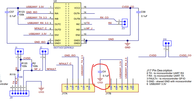

我们在研究如何使用 BQ79616 BMS IC、并决定查看 EVM 的原理图作为参考、以了解所有元件的用途。  在查看所有隔离式接口时、我们对用于 USB2ANY 接口的 UART 隔离器 ISO7342CQDWRQ1 感兴趣。 在 EVM 板上、我们确实注意到来自 J17B 连接器的 USB2ANY3.3V 输入似乎具有连接到 GND 的滤波电容器、但随后有另一个滤波电容器连接到 GND_ISO (C4 和 C57)。
在电路板上安装 C4 的原因是什么?  是否应移除该电容器以实现真正的隔离?
如果要连接的 EVM 连接到一系列不在电池包低端的电芯、那么连接到该 USB2ANY 接口是否存在问题?  (例如–相对于电池组中的最大负电芯进行测量时,EVM 上的 GND 基准将具有一定的电压电势)。

    通常、USB2ANY 将始终与基底器件连接。 与堆叠中的 BQ79616 连接需要对堆叠器件采用相同的隔离器配置。 如果基底器件是电池包的顶端、则电池包与 USB2ANY 之间仍然存在隔离、这将使 USB2ANY 能够正常工作。 电流基准 (C4 连接到 GND) 的原因是 EVM 只有一个 BQ79616 器件、不需要多个 GND。 在设计过程中、真正隔离的两个接地端 (C4) 之间不应连接。
