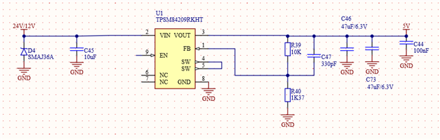

你好
我们介绍了电源电机驱动器、其中包括将 TPSM84209 作为逻辑电源。
全部由相同的 24V 或 12V 电池供电。
在我们测试快速电源开关打开/关闭之前、一切都正常。
如果我们快速断开并重新连接蓄电池正极接头、则电源 IC 会在短路时发生故障(有时会因烫伤和冒烟)。
有时在首次开/关测试时会发生这种情况、有时会在故障发生前多次重复(2 或 3 次)。
如果在再次打开(5 秒或更长时间)之前出现严重延迟、则一切正常。
在此测试期间、电池电源仅连接到 TPSM 电源。
由于这种电机驱动设计已经处于一个后期阶段、我们非常担心这种情况。
我附加了电源原理图。

    尊敬的 Ciril:
    1.您能否告诉您使用哪种电池供电,是锂离子/铅酸电池?
    2.蓄电池提供的最大电压是多少?
    Usha。
    你好
    我们使用了两个串联的铅酸电池、Maks 电压为 CCA 26 伏。
    但当我们使用单台台式实验室时、也会出现同样的问题。 基准电压。
    实际上、我们在使用实验室电源时首先观察到了这个问题。 我们的第一个问题是电源问题、所以我们切换到了电池。
    但问题仍然存在。
    Ciril Mocnik

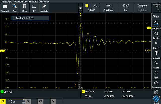

    尊敬的 Ciril:
    如果您使用 24V 电池、那么在开/关之间切换时、有一个引线电感器会增加 di/dt 值、从而导致降压电源电压增加、进而会损坏降压转换器。
    因此、请通过在输入电压波形中的 24V 上升沿保持触发器来共享 Vin、开关节点、输出电压波形。
    Usha
    你好
    我尝试在实验室环境中排除故障、但没有成功。
    当电源插头插入电源时、我设法拍摄一些电源引脚上的电压屏幕。
    触发电平设置为 30V、并且在少数情况下会触发电压尖峰示波器。
    我不确定这种极短的电压尖峰是否会破坏电源 IC、正如我之前所说、我无法在实验室中重复出现故障。
