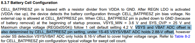

我正在使用 BQ25730 充电器 IC 并且 ADC 读数存在问题:
读取输入电流 (IIN) 时、接收到的值不符合预期。 同样、在读取电池电压时、也存在变化问题。 但电池电流读数与预期相同。 我在这里附加了我为读取这些值所做的寄存器配置。
  • 已禁用低功率模式和看门狗
  • 启用 ADC_CONV、EN_ADC_IIN、EN_ADC_ICHG、EN_ADC_VBAT。
  • 启用 EN_IBAT。
然后读取输入电池电流、输入电流和电池电压。 我还注意到、在禁用 VBAT 并仅保留电池输入电流和输入电流读数时、读数符合预期。
我保留了所有其他寄存器值和电阻值为默认值。

    我将 STM32G070RB MCU 用于我的工程。 当电池充满电时、I READ 的电压约为 14V (1400mV)、而实际测量电压接近 16.8V (16,800mV)。 这会产生大约 2.8V (2800mV) 的差值、并随着电池电压的降低观察到相同的失调电压。
    此外、当启用 VBAT 时、输入电流读数显示在 25、000mA 左右的值、这似乎不正确。 不过、BQStudio 的测量结果是准确的。
    您好、Sivakumar、
    没错。 ADC_VSYS 和 ADC_VBAT 中有一个 2.88V 偏移。 数据表中对此进行了介绍。
