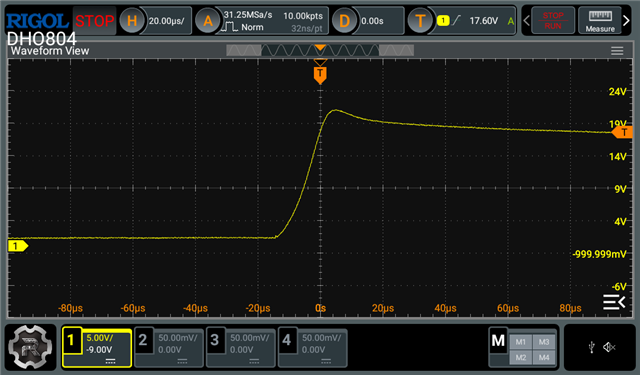

我 使用 TPS562212 构建了非常小的电路板、用于将输入电压从 12V 降至 17V(4 个 4.2V 锂聚合物电池)降至 5V(USB-C 输出)。
在插拔设备与电池时、我发现电压瞬变。 该设备便于携带、因此经常断开并重新连接至电池。
在输入端、我有这个 TVS - SMF18VTF 和 2x 22uF/25V 0805 MLCC。 在我的输入电压范围内、我没有找到更低钳位电压下更好的 TVS。 如果你知道某人,请告诉我。
我在没有 TVS 的情况下进行测试时、 TPS562212 会爆炸。 :D.
有了 SMF18VTF、它看起来不错、但我的问题是... 下图中的电压峰值超过 VIN 的绝对最大值。 该短 (4.5us) 峰值是否可以接受?  如果没有,你能给我建议如何改进它?
上述测量是在没有任何负载的情况下完成的。  该电路板仅由电池供电。
Martin

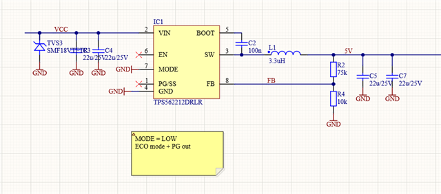

    尊敬的 Martin:
    我们将检查此问题并返回解决方案。
    此外、您能否分享原理图?
    Manish
    您好、Manish、
    VCC 网络使用以下引脚直接连接到电池连接器:
    Martin
    尊敬的 Martin:
    该峰值负责损坏电路板。 电压峰值应小于限值的绝对最大值。
    请尝试调试在短时间范围内增加峰值电压的根本原因。 请从电路板上拆下器件、然后测量是否会出现相同的峰值。

    尊敬的 Manish:
    我注意到、这个峰值是将电路板连接到电池连接器期间的瞬态值。 (热插拔)
    LiPo 电池的供电非常坚固、动力强劲。 我想问如何减少这个快速 dv/dt 电压尖峰。 探针连接在两个带有“GND 弹簧“的香蕉插头之间。
    当我尝试使用稳压电源(如下所示)执行类似的测试时、瞬态是不同的。 由于电源不是像电池那样硬、并且还使用了电缆、因此可能会降低该峰值。 请注意、在此测试期间、电路板通过 20cm 电缆连接至稳压电源、并永久连接 mínus Ω(GND)。 我仅连接和断开正极 VCC 电源轨。
    因此,在 MZ 认为问题是热插拔到电池连接器,我需要一些解决方案如何减少它。 TVS 不是解决方案、因为 18V TVS 在 VCLAMP 约为 20V 时不存在。
    电路板的最大功率为 7.5W。
    Martin
    我有两个想法。 什么会更好?
    1.添加与 VCC 串联的小电阻?
    2.输入 RC 缓冲器?
    尊敬的 Martin:
    输入 RC 缓冲器更适合消除该尖峰。
    Manish
    您能帮助我如何根据第一个示波器屏幕截图正确计算它吗?
    Martin
    您好、
    我附加了一个链接、请点击该链接。
    https://www.daycounter.com/Calculators/Snubbers/Snubber-Design-Calculator.phtml
    该链接简要讨论了缓冲器计算、您还可以在该链接中找到缓冲器计算器。
    Manish
