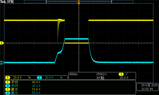

尊敬的 TI:
我针对 DRV8301-69M-KIT 修改了 LM5060EVAL、发现 nPGD 在启动期间拉至低电平数次。
(CH1:STATUS、CH2:Vout、CH3:Iout)
请参阅下面的计算器。
    感谢您的联系。 下面的 LM5060EVAL 原理图中修改了哪些元件。
    请分享修改后的 LM5060 设计计算器 Excel 工作表。
    尊敬的 Avishek:
    有关修改 LM5060EVAL 的信息、请参阅附件。
    我还在  LM5060EVAL 和 DRV8301-69M-KIT 之间添加了一个二极管(1660uF 大容量电容器)、以防止反向电流。
    e2e.ti.com/.../LM5060-Design_5F00_Calculator_5F00_REV_5F00_C_5F002D00_CSD19532Q5B_2D00_2025.08.28.xlsx
    在启动期间、nPGD 信号输出低电平的次数将随着输入电压的上升而增加。
    (Ch1:nPGD、Ch2:Vout)
      VIN = 24V
      VIN = 36V
      Vin = 48V
    尊敬的 TI:
    是否  有关于此问题的任何更新?
