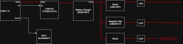

我正在开发一个新项目、正在为为小型电池供电设备选择器件寻求帮助。 该器件包含两个需要+/–15V 电源的麦克风前置放大器、以及可选的 12V 或 48V 幻象电源。 为了实现极小噪声的目标、我希望通过 SMPS 然后是 LDO 高效地生成电源轨、从而将其完全分解。 我希望使用具有展频功能的 SMPS、从而降低噪声。
电源输入将通过 USB-C 供电、因此我需要一个 PD 控制器来帮助协商电压。
VBUS 将进入电池充电器为 18650 电池充电并提供系统电源。
电源要求:
  1. 15V 清洁作为口哨。 效率针对 25mA 标称值进行了调整、但能够提供至少 100mA。 MIC PRES 将运行 A 类 SO、而不是尖峰信号。
  2. –15V 清洁作为口哨。 效率针对 25mA 标称值进行了调整、但能够提供至少 100mA。 MIC PRES 将运行 A 类 SO、而不是尖峰信号。
  3. 可选择 12V 或 48V 清洁。 效率针对 6mA 标称值进行了调整、至少能够提供 25mA。 恒定的电流、因此没有峰值问题。
我想尽可能避免使用微控制器。
我有没有机会找到一些应该考虑的器件型号的建议?

    有趣的应用!  1S 18650 的容量是多少?  您希望充电速度有多快?  BQ25792 可以实现这一点、但我们有一个完整的 1S 充电器目录、它可能更适合。
    此外、您可以通过搜索此处、找到+15/–15V 的分离轨单芯片 IC:
    https://www.ti.com/product-category/power-management/acdc-dcdc-converters/products.html#1129=Split-Rail&

    感谢您的答复!
    关于 18650 的好问题;我不是很清楚。 该设计将允许用户为器件中的电芯充电、或者在现场需要时、弹出电池、然后快速将其替换为充满电的电池。 这是一个重要的区别、因为我希望允许各种 18650 单元工作、而不限制用户。 话虽如此、频谱的下限看起来是 2、500mA、因此我想从充电的角度对此进行规划。 我不想推任何东西、因此对于 2、500mA 电池、较低的速率可以低至~0.5C。
    我不打算在 LED 之外以粒度的方式进行任何电池电量监测、如果剩余电量不到一小时、则可以显示电池电量。
    ‘M很高兴找到更适合我的应用的更简单的部件。
    我将介绍您的双电源部分! 感谢您指出这些。

    BQ25620 等 3A、1S 锂离子充电器可能适合您的应用。

    对于开关导轨部件、看起来它们在+/–15V 处加满。 还有其他问题吗?
    嗨、Oren、
    我不知道有什么更高的。
