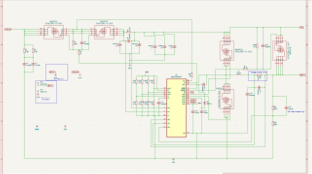

我正在使用 BQ24616RGER 芯片、为 3 节串联锂离子电池包设计充电器
我需要能够隔离交流充电器适配器侧以消除交流系统中的噪声。 我可以在该芯片的参考设计中看到、适配器侧和电池侧的接地端直接相连。 在减少从充电器到 PCB 的噪声(无网带)时、我可以考虑其他哪种方法
提前感谢您。
    从用户的角度来看、这里的实际挑战是充电引脚暴露在人类触摸下(我们无法改变这种情况)。 最终用户可以触摸 Chin 和 GND。 通过 BQ24616 在 Chin 上似乎至少有一些保护、但 整个系统都有公共接地。 因此、 我们需要保护 ESD、尤其是连接到 GND 的 ESD。 因此、旨在以某种方式隔离充电电路中的接地端。  对于 3 节电池、我们使用 BQ40Z50、我们有许多传感器连接到 nrf54L15 MCU — 所有这些传感器可能对 ESD 有点敏感...
