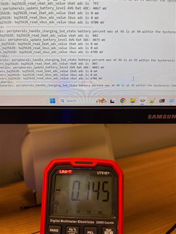

我正在使用 BQ25628E、我遇到了以下问题:
如果在电池仍连接到 BAT 时断开 VBUS 与系统的连接 、即使我的系统仍仅使用电池运行、从 REG0x2A_IBAT_ADC 报告的 IBAT 仍会降至 0。
我还注意到、VBUS 上的输入电容器保持在 4.6V 左右的负载、并反映来自 REG0x2C_VBUS_ADC 的 VBUS 读数。
连接 VBUS 的电池:
仅连接电池:
视频-
从 0:00 到 0:02 — 电池和 VBUS 均已连接
从 0:03 到 0:12 -仅连接电池 — 尽管我的器件运行没有问题,Ibat 仍报告为 0A
从 0:13 到结束 — 电池和 VBUS 均连接
e2e.ti.com/.../WhatsApp-Video-2025_2D00_09_2D00_09-at-18.40.27.mp4

    感谢您通过 E2E 联系我们。 请在下面查看我的评论。
    首先、我进行了快速原理图审阅、发现了一个问题。 PMID 引脚需要至少 10uF + 0.1uF 的电容。 我建议您将 C45 处的 1uF 替换为 10uF 或更大的电容器。
    关于报告的问题、每次拔下输入电源时、您是否都会看到此行为? 您是否还可以在移除 VBUS 后检查 VBUS_STAT 输出 (REG0x1E)、或者在移除 VBUS 后尝试短暂设置 REG0x16[3]= 1。 执行此操作后、IBAT_ADC 会更新以输出电池放电电流吗?
    Garrett
    尊敬的 Garrett:
    感谢您指出电容器误差、我已经解决了这个问题。
    关于其他问题:
    *是的这种行为对我来说是可重复的。
    * VBUS_STAT (REG0x1E_0b1) 在移除插头后保持 Charger_Status_ 100(与移除插头前的值相同)。
    *根据请求、我 Charger_Control_在移除插头后立即将 REG0x16[3](REG0x16_ADC.0) 设置为 1、但 VBUS_STAT 的行为与之前的行为相同 (IBAT_ADC 也持续显示 0mA)。
    有一件事,我尝试,似乎有帮助,虽然我不知道为什么这是和它是否是正确的:
    *拔下插头后立即设置 EN_HIZ=1 将防止出现这种情况,拔下插头后释放 Vbus 电压。
    DIMA
    尊敬的 Dima:
    感谢您的答复。
    我很惊讶、设置 REG0x16[3]不会导致 VBUS 输入引脚放电、但设置 EN_HIZ = 1 将产生类似的影响。 EN_HIZ 强制关断开关 FET。
    是的这种行为对我来说是可重复的。
    您是否检查过不同的电池电压? 通常、充电器 IC 对输入断开没有正确响应的这种行为只会在非常小的电池电压范围内发生。 此外、您能否分享 BQ25628E 的寄存器配置以供我查看?
    此外、IBAT_ADC 持续显示 0mA
    鉴于 VBUS_STAT 在移除插头后未改变状态、这是正常现象。 尽管移除了输入、IC 仍在运行、就好像在正向模式下运行一样。 在正向模式下、如果电池正在放电、IBAT_ADC 将报告 0mA。 第 56 页的表 8-35 中的数据表 IBAT_ADC 说明对此进行了说明。
    Garrett
    尊敬的 Dima:
    感谢您分享这两个测试用例的寄存器日志。 我已经查看过、但在您的设备配置中没有注意事项。
    几次随访。 您是否有可用于比较的备用测试板或单元? 此外、如果调整 VINDPM 设置 (REG0x08)、您是否仍然会看到在移除 VBUS 后 VBUS_STAT 没有变化的行为?
    Garrett
