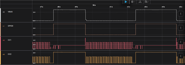

我想确认 TPS25751 上 IO Config 设置的行为。
我们目前正在将“plugevent_port1"映“映射到启用输出使能的 GPIO 引脚。 关于“初始值“设置、您能否确认我在下面的理解是否正确?
  • “初始值“定义了复位后或映射的事件变为有效之前的默认 GPIO 输出状态。 确实如此 不会 反转事件极性。
  • 实际事件极性(高电平/低电平行为)应使用“GPIO 事件极性“进行配置。
  • 因此、插入/拔出电缆时的 GPIO 输出电平取决于“plugevent_port1"+“+“GPIO 事件极性“、并且不受“初始值“设置的影响。
您能否确认此理解是否正确?
Conor
    尊敬的 Conor:
    "初“初始值“定义了复位后或映射事件变为有效之前的默认 GPIO 输出状态。 确实如此 不会 反转事件极性。
    是的、正确、无论事件如何、“Initial Value“都会在启动时将 GPIO 设置为默认值“1"(“(PD 在加载 CONFIG 后进入 APP 模式)。 “初始值“通常与低电平有效的 GPIO 事件或高电平有效但启用了反极性的 GPIO 事件(现在为低电平有效)一起使用。
    应使用“GPIO 事件极性“配置实际事件极性(高/低行为)。
    是的、正确。
    因此、插入/拔出电缆时的 GPIO 输出电平取决于“plugevent_port1"+“+“GPIO 事件极性“、不受“初始值“设置的影响。
    是的、正确。 如果您更喜欢将 GPIO 事件反转(发生 plugevent 时低电平有效)、您需要将 GPIO 事件极性设置为启用了“初始值“的反转事件。 以下是以下一些示例配置、其中使用了具有映射事件 plugevent_port1 (1) 的 GPIO0:
    插头事件高电平有效:
    输出使能[0]-已启用 (0x1)
    初始值[64]-禁用 (0x0)
    GPIO 事件极性[256]-直接映射事件 (0x0)
    插头事件低电平有效:
    输出使能[0]-已启用 (0x1)
    初始值[64]- 已启用 (0x1)
    GPIO 事件极性[256]-反转事件 (0x1)
