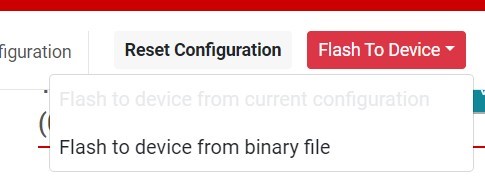

    我在下拉列表中尝试了两个端口 (8 和 9)。 它只会连接到 8。 (应用程序底部显示已连接)。 当我尝试刷写时、唯一的选项是来自二进制文件(在此配置中,灰显,这是正确的吗?)。 我尝试从二进制文件刷写、但仍然收到器件未连接的消息。

    感谢您所看到的应用程序工具问题的图片。 这有助于 尝试解决配置连接的此问题。 在尝试刷写器件之前、请确保调查问卷已完整填写。 “Flash to device from current configuration“选择将保持灰色、直到所有问题都已填写完毕。

    我填写了我知道如何填写的所有内容、“Flash from current“仍然显示为灰色。 请提供帮助
    您好、Orest、
    重申一下、“Flash from Current“部分将保持灰色、直到问题 1-10 填写完毕。 如果您需要有关这些问题的更多信息、请参阅 TPS25751EVM 用户指南 的第 3 节。

    在回答所有与设计要求相关的问题后、系统将启用“Flash to device from current configuration“。  确保使用了正确的串行端口。   它应显示为 USB Serial Device(USB 串行设备)、类似于以下内容(但并不相同):
