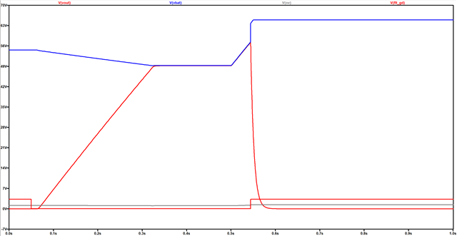

我目前正在使用 TPS4800-Q1 设计一块电路板。 我使用提供的计算器 (TPS1200-Q1-CALC.xlsm) 来查找欠压和过压检测阈值所需的 3 个电阻器。
我的问题是使用提供的 SPICE 模型可以得到不同的阈值电压结果。
对于过压:
仅当 VBAT 达到 57.5V 时才检测到 OVC 事件。 根据计算结果、结果应为 55.5V (= 1.24*(12.1k + 6.49k + 523k)/12.1k)
我还观察到 OV 引脚上的电压不等于 VBAT*12.1k/(12.1k + 6.49k + 523k)、但略低。
例如、对于 VBAT = 49.3V、I have V (OV)= 1.06V(而不是 49.3*12.1/(12.1+ 6.49 + 523)= 1.1V)。 我认为这可能是漏电流流入 OV 和 UVLO 引脚造成的、但差异似乎非常大。
对于欠压:
在 34.1V 下检测到欠压事件、但该事件应为 33.21V (=1.14*(12.1k + 6.49k + 523k)/(12.1k + 6.49k)。
这种差异来自何处? Excel 计算器和 SPICE 模型之间应该信任什么?
感谢您的帮助。
Vincent
    尊敬的 Vincent:
    您的数学计算似乎有错误。 您正在使用 523k Ω、但 PSPICE 模型中的 R1 显示 543k Ω。 对于 UVLO、我插入它并得到 34.4、这几乎与您看到的完全一致。
    Sarah
    您好、Sarah:
    “我不知道,我也不知道该怎么办。“ 现在该行为看起来很好。 谢谢!
