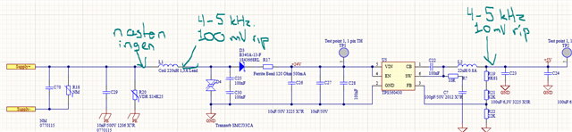

我是 ATM 在 EMC 测试方面存在一些问题。 我的系统具有 TPS560430 2.1Mhz 开关。 并且在电源输入端和 SW 输出端都有一些噪声。
我可以做什么? 我选择在 OUT 处使用 10uH 线圈、在 10uF 用作电容器。
有 2 种噪声类型、I 4-5kHz 噪声、图片中的级别仅为 rip 值的 rms 实例。 在其他噪声区域内为 2.18Mhz、从而提供足够的噪声以使 EMC 测试失败

    我想我们需要先解决低频噪声。
    尝试短接 L1、然后再次进行检查。
    如果 LF 噪声消失、那么需要对输入滤波器进行一些阻尼。
    阻尼将是一个较大的 elco。 旁路电容器。
    如果低频噪声没有消失、那么您的设计可能不稳定、我们将在接下来进行研究。

    感谢我一直准备试车短出 L1,它使低频噪音少,但不让它停止。 那么 L1 和 L2 上的噪声信号大致相同。 但那里的高频噪声仍然存在、大约为 2.15MHz、频谱分析仪会在 4.18MHz 处捕获一些噪声、这些噪声可能从 TPS560430 来看产生。
    过滤噪音时、您说过的一个大电容器可能会有所帮助。 您认为多大的尺寸?

    我担心低频噪声实际上是一个不稳定的环路。
    您能否尝试执行负载瞬态阶跃、以便观察输出电压响应。
    是否使用干净的输入电源??  工作台电源?
    能否将输入电源直接连接到稳压器的输入端。

    我发现、我可以听到的低噪声来自 10uF 和 100uF MLCC 电容器 (C26. C27、C23 和 C24)、但更改这些电容器不会导致 4kHz 信号崩溃
    系统中的 24V 来自桌面 PSU
    我尚未尝试短接输入滤波器、这是下一步

    前 4 个是在 TP1 和 TP2 处测量、图如图所示。
    第二个 4 是在电源移至 TP1 的情况下进行测量的、如您所见、会有一些噪声传回到电源
    第三串行电源移回原始输入、然后在 PCB 上尽可能靠近 Vin 和尽可能靠近线圈次级侧的位置添加一个 10nF 和 1nF 电容器、并移除 C24、将 C23 更改为 10uF
    最后一个系列与 privios 相同、但移除了 C27、将 C26 更改为 10uF 塔式电容器、将 C23 更改为塔式 10uF

    这可能只是一些基本的不稳定性。
    可以尝试短接输入滤波器。
    此外、尝试在顶部反馈电阻器上使用一个小容值电容器。
    第二个系列的图片是模拟输入滤波器。 没有解决这个问题、我不想错过输入滤波器、因为这样就无法通过突发和浪涌测试。
    该序列将 10n 和 1n 用作输入和输出滤波器、并在反馈电阻器上使用 1n。 看起来仍然存在着一些基本的不稳定
    你好,我相信我找到了一个解决方案。
    一些噪声来自另一个芯片、因此通过将滤波电容器靠近另一个芯片、可以减少一些噪声、
    之后、我在大容量电容器之后添加了一个线圈、它几乎消除了最后一个噪声、希望它现在可以通过 EMC 测试。
