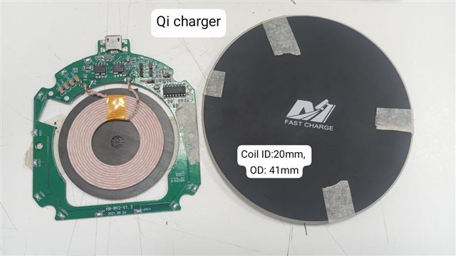

大家好、我们正在开发一款可穿戴设备、希望添加无线充电功能。 我们在器件中使用 BQ51013C 芯片、我们有 BQ51013C-Q1 评估模块套件用于测试。
以下是问题。
1) 我们可以将任何线圈与 bq51013c 一起使用,如果我们使用公式 5 来计算 C1 和 C2  的值(第 — 第 9.2.1.2.2 节“串联“和 BQ51013C 的并联谐振电容器选型)。
2) 我有现成的 Qi 兼容型 MAG-safe 充电器、这是 BQ51013C-Q1 评估模块的工作文件、但不适用于 Qi 兼容无线智能手表充电器(如下所示)。 如果我搭配使用带有 BQ51013C 或 BQ51013C 的圆形线圈不支持智能手表 Qi 协议、可以使用吗?
3) BQ51013C 数据表第 30 页中、“要在 1V RMS 和 100kHz 频率下测量电感“是指什么。 此时需要使用哪种仪器来测量电感。 我有 LC100A LC 仪表,我可以用它测量电感,将我的线圈+电池与一些垫片以上的 Qi 兼容充电器我有.
我有两个 Qi 充电器,我打开他们有塑料 1.5mm(第一个图像) 和 0.8mm(第二个图像,与 magsafe )作为垫片。
4) 我们的背面外壳面积有限、因此我们不能使用套件中提供的推荐线圈 ( Wurth Electronics 760308103215)。  Wurth Electronics 具有许多接收线圈的选项。 我已经选择了一个将完美地适合我们的背板,但由于 Ls 的计算,不能走得更远。 如果可能、建议从以下列表中选择线圈、并选择其近似的 C1 和 C2 以获得 2.5mm 后盖间距和 1.5mm Qi 充电器间距。
5) Q(品质因数)的不同值意味着什么,如果 Q 低于 77 和高/低,会有什么影响。
您的回答将是非常有价值的。

    您好 Arjun
    1) 我们可以将任何线圈与 bq51013c 配合使用、  因为我们使用公式 5 中 C1 和 C2 的计算值(第 — 9.2.1.2.2 节系列和 BQ51013C 的并联谐振电容器选型)。[/报价]
    是、但如果您使用 20mm 圆形线圈、我发现效果最好的是具有更高的 L 值:
    1.) 760308101214 -- 26uH --这看起来是一个可能的选择、良好的 L 值
    2.) 760308101220 -- 12.6uH --低 L 值将难以启动
    3.) 760308101303 -- 47uH --可能、但 L 值在高侧
    您好 Arjun
    BQ51013C 将支持 Qi 协议。  如果智能手表充电器兼容 Qi、应该可以正常工作。  问题可能是线圈没有产生足够的电压来启动。  检查 RECT 引脚处的电压、需要高于 2.7V 才能启动。  请参阅随附的典型启动。
    e2e.ti.com/.../8688.bqTESLA-FAQ_2D002D00_Start-up.pdf
    您好 Arjun
    3) BQ51013C 数据表第 30 页、“电感是在 1V RMS 下测量、频率为 100kHz 时“是指什么。 此时需要使用哪种仪器来测量电感。 我有 LC100A LC 仪表,我可以用它测量电感,将我的线圈+电池与一些垫片以上的 Qi 兼容充电器我有.
    我有两个 Qi 充电器,我打开他们有塑料 1.5mm(第一个图像) 和 0.8mm(第二个图像,与 magsafe ),作为垫片。[/报价]
    LC100A 不是我建议的测量值。   B&K Precision 891 台式 LCR 或类似产品。
    您好 Arjun
    4) 我们的背面外壳面积有限、因此我们不能使用套件中提供的推荐线圈 ( Wurth Electronics 760308103215 )。  Wurth Electronics 具有许多接收线圈的选项。 我已经选择了一个将完美地适合我们的背板,但由于 Ls 的计算,不能走得更远。 如果可能、建议从以下列表中选择线圈、并选择其近似的 C1 和 C2 以获得 2.5mm 后盖间距和 1.5mm Qi 充电器间距。
    您好 Arjun
    5) Q(品质因数)的不同值意味着什么,如果 Q 低于 77 和低于 77 会有什么效果。
    这与移动线圈变送器的检测功能有关。  请参阅以下链接、在 CES 2025 上进行演示
    www.youtube.com/watch
    感谢您的响应、对于  760308101214 - 26 μ H、您可以给我 C1 和 C2 值。
    如果我更喜欢矩形线圈和通用 QI2 充电器。 需要考虑哪些关键参数。
    无法使用 B&K Precision 891 Benchtop LCR 或类似仪表、这超出了我的预算。 请提供快速的权变措施。
    谢谢。
    您好 Arjun
    有关 C1 和 C2 值、请参阅 BQ51013C 数据表中的公式 5。
    C1 计算将需要 Ls 的线圈测量、但这不可用。  估算 Ls 的值为 L 值 (26uH) 增加 10%、Ls 的值=28.6uH。
    C1 = 88.6nF
    C2= 970pF
