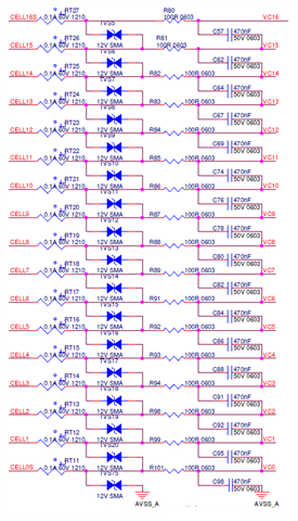

在 BQ79616 评估板的原理图中、它使用 RC 来保护 ESD 和热插拔与 VC 引脚的连接。
我尝试提高 ESD 的性能、例如在 RC 之前添加双向 TVS、如下所示:
我的问题是:
1) 根据 TI 的经验、添加 TVS 是否需要提高 ESD 性能? 或 RC 是否足够好?
2) 双向 TVS 或单转换 TVS、哪一个更适合这种情况?
由于 BQ79616 VC 至 AVSS 应大于–0.3V、因此此处的单向 TVS 可以保护 VC 上的负电压免受误连接的影响。 对吗?
3) 如果遵循参考设计、则仅使用 RC 滤波器。 但连接错误、例如反向连接。 VC 引脚可能获得负电压。 BQ 能够承受负电压或将被负电压损坏?
非常感谢。
