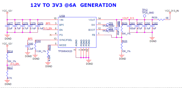

我们 在设计中使用的是 TPSM843620。
将 12 位转换为 3.3V。
在评估产品时、我们遇到了以下问题。
连接了电源树。
如果我们在输出电容器之后隔离 3V3 稳压器的输出、则会在稳压器输出端获得 3.3V 电压。
但是、如果我们将其余稳压器连接到 3.3V 电源轨、则不会获得 3.3V 电源轨、而不是 3.3V 电源轨、会得到 0.4V。
我们已逐个移除 3.3V 电源轨上的所有稳压器(3.3V 电源轨上的唯一负载是这些稳压器)、但仍然没有输出。 移除稳压器后、3V3 电源轨上只有剩余的稳压器输入电容器和使能电阻器。 无其他负载。 但仍然没有获得适当的电压。
随附了原理图。
 我们不使用 TPSM843620 的输出、而是使用外部工作台电源生成 3.3 并提供给所有稳压器输入、使用外部 3.3、所有稳压器均正常工作。
请帮助我们了解 TPSM843620 为何如此行为。
Shafeq
    除了 4.02k Ω 的 0.5ms 软启动时间外、原理图上没有什么突出的地方、使用 7.32k Ω 将软启动时间延长至 4ms。
    请分享启动时 Vout 的 PCB 布局图像和示波器波形、以及 SW 节点、Vout、BP5 的图像。
    当 3.3V 隔离时、在电路板上进行 DMM 连续性测量。

    将模式电阻器更改为 7.32K 后,它开始工作。
