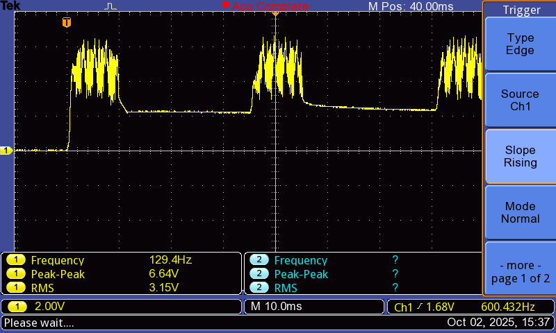

请参阅随附的原理图;该电路基于 PMP23365。 输出开关为 12ms 导通和 20ms 关断、这表明芯片可能处于断续模式。 VDD 处的输入电压保持稳定在 52VDC、输出未短路、VSS 和 PGND 之间的电压保持在限制范围内。 但我观察到输出端的电压大约为 6V RMS。 还有哪些其他因素可能导致这种情况?
谢谢您、

    您是否测量了 Vcc 引脚电压? 能否提供 Vcc 引脚波形?
    您可以尝试增加电容、看看这样是否有帮助。

    这是 V7) CC(引脚 42)至 RTN(引脚.7)上的波形

    尊敬的 Edward:
    您能否仔细检查此节点的连接?
    根据 Vcc 波形、ACF 未按预期运行。 您是否也能测量输出波形?
    Zhining

     该连接不显示点、但节点连接在电路板上。  这是输出波形。

    尊敬的 Edward:
    您可以检查电路板上这个电容器的阻抗吗?
    它看起来是一个额定电压为 25V 的盖子,这个盖子需要承受 VDD *(NP:NS)。 如果该电容器发生击穿、次级侧可能会 出错。

    我更改为 100pF 100V 电容器。  输出没有差异。  我尝试了 3 个不同的电路板、其输出电容和负载范围为 22uF 至 330uF。  3 个电路板的作用相同。  我已经使用一个电阻表验证了每条布线。 如果您注意到其他任何问题、请告诉我。

    嗨、Edward。
    您能否检查所有三个电路板的输出是否均 未短接?
    此外、您能否测量初级侧 FET 的 Vgs、Vds 和 VCS 波形?
    我还建议检查两侧所有 FET 的栅源波形以 检查 ACF 运行。
