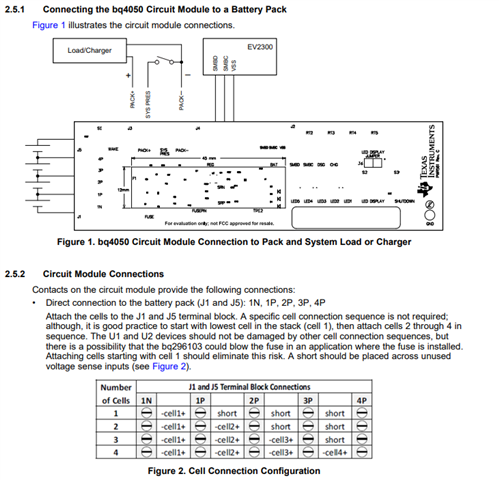

尊敬的团队:
我们到目前为止使用的是 BQ40z50 中的 3 节电池、一切都正常工作、我们能够使用 bqStudio 与器件进行通信。
但是、现在我们正在尝试将器件与 2 节电池组连接、我们遵循 TI 文档中的指南并遵循 2 节电池配置、并短接了 2P、3P 和 4P。
但由于某种原因、器件未在 bqStudio 中检测到、有时我可以看到连接、但会快速断开连接。 请注意、我已检查连接、一切似乎都正常。
请帮助检测设备。

    您好 Abhishek、
    4P 跳线上的电压是多少? 器件可用于为硬件加电的最低电压应为~5V。
    -米格尔

    您的问题是否得到解决? 我在连接到 BQStudio 时遇到相同的问题、在这种情况下、我们使用的是 4 节串联电池组。
    Miguel Castro Gonzalez
    BAT 引脚上的电压是多少? BAT 引脚上需要一个最小电压才能为器件上电
    我已经检查了 BAT 上的电压、好像是 16.40V。
    采用两节电池配置、那么电压为 16.40V 毫无意义。 对于 2S 配置、我预计电压应该更高、大约为 7.2V 至 10V。 由于一些保护阈值基于 BAT 电压引脚、因此 16.40V 可能会触发保护。
    -米格尔
    尊敬的 Miguel:
    这不是两节电池配置、即 4S3P 总共 12 节电池、电压为 14.8V。
    明白了、线程的起点意味着 2 节电池的配置。
    假设对于 4 节电池、DA 配置是针对 4 节电池设置的吗? 如果 DA CONFIG 设置不正确、则保护功能将触发、并且在查看 BAT/PACK 电压时可能会关断电量监测计。
    -米格尔
    是的、我已经为 4S 配置 CC1、CC0 = 1、1(对于 4 节电池)正确设置 DA 配置
    如果 PACK 引脚上的电压不会唤醒电量监测计并允许通信、我怀疑器件已损坏。
    您是否可以测量 TS 引脚上的电压并查看它是否从 0V 切换至大约 0.6V-1V? 如果进行切换、则表示固件已打开并正在运行、这意味着通信出现了问题。
    -米格尔
