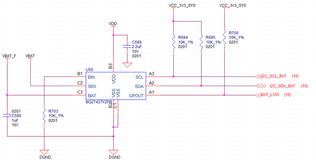

不同应用  BQ27427YZFR 电池电量计在我们的设计中按照附图。
VBAT_F = 4.35V 是电池输入、VBAT 连接到负载 、I2C 和 GPOUT 信号连接到处理器。 在我们的情况下、始终存在电池
请查看设计并提供反馈。

    请确保 VDD 上的 2.2uF 电容器没有在 1.8V 下降额。 对于该电容器而言、0201 封装非常小、尽管它显示为 10V、但这并不意味着它在 1.8V 时为 2.2uF。 在 1.8V 时(以及过热)、它通常会降低到约 1uF。 请再次咨询您的电容器供应商。 我建议在更大的封装中使用一个 2.2uF 电容器、在 1.8V 和过热条件下可以保证>=2.2uF。
    没问题。 在验证了其针对老化、温度和电压的降额后、我们将继续使用更大的 2.2uF 电容器。
    除了电量监测计的去耦电容器外、我们是否需要考虑任何其他设计修改?
    编号 它看起来很好。
