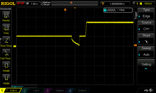

    您能否在 PD 二进制负载条件下监控示波器上的充电 VBUS 和 ILIM_HIZ 引脚?  [/报价]
    我们监控定制电路板 VBUS 上的变化、并将其与 USB-PD-CHG-EVM EVK-01 进行比较  。 我们有一些奇怪的观察结果。
    我将连接两个示波器快照。
    PS:定制电路板快照是在电池连接的情况下进行的(二进制加载且电路板启动的情况)
    1.定制电路板 VBUS 范围
    如您所见、在成功加载补丁、然后进行协商、再变为 5V、然后变为 12V 后、VBUS 下降到 0V
    导致此行为的原因是什么?
    现在、当未连接电池时、VBUS 保持在 5V 稳定、但一旦补丁加载后、系统就会关闭(当它进入写入 PBMc 命令时)
    2. USB-PD-CHG-EVM 的 VBUS 范围 –01
    如您所见、在使用电池和不使用电池的情况下、转换很平稳、并从 5V 变为 12V、没有任何 0V 压降。
    此外、这两种设置均使用相同的 ADCINx 配置 AlwaysEnableSink。

    您好 Pratham、
    在连接电池< VREG(放电的电池)的情况下、充电器开始充电并从输入源拉取电流。  但是、充电器只应上拉至 IINDPM 设置、并将在输入电压降至 VINDPM 设置之前停止。  在上图中、VBUS 降至远低于 VINDPM 最小值 3.6V、因此我认为这不是充电器的问题。

    4. 我是否需要 EEPROM 以便 PD 可以自行加载二进制文件并且不会导致这种行为?
    我认为它与二进制位置 (EEPROM 与 MCU) 无关。  如果 MCU 传输二进制文件所需的时间过长、则 PD 控制器可能错过了端口伙伴的供电能力。  这将导致复位 (VBUS) 变为低电平。  您需要一个 PD 分析仪来确定是否发生了这种情况。   https://www.ti.com/tool/TI-PD-ANALYZER
    Chris

    我认为它与二进制位置 (EEPROM 与 MCU) 无关。  如果 MCU 传输二进制文件所需的时间过长、则 PD 控制器可能错过了端口伙伴的供电能力。  这将导致复位 (VBUS) 变为低电平。  您需要一个 PD 分析器来确定是否发生了这种情况。
    我们已经使用 PD 分析仪和 CRO 对此进行了测量。 我们可以看到 VBUS 流程、如 5V->0V->5V->12V。 仅当从 MPU 加载二进制文件时才会发生该问题。
    我们还尝试了将外部 EEPROM 连接到 I2Cc、这个行为似乎没有发生。
    [引用 userid=“15670" url="“ url="~“~/support/power-management-group/power-management/f/power-management-forum/1564600/tps25751-system-shuts-down-without-battery-connected/6062701
    您是否可以测量 VBUS、PPHV 和 CC 线?
    [/报价]
    以下是 CRO 快照:
    1. CC 线
    2.二进制加载后 VBUS 和 PPHV。
    Pratham
    您好:
    我们已经使用 PD 分析器和 CRO 对此进行了测量。 我们可以看到 VBUS 流程、如 5V->0V->5V->12V。 仅当从 MPU 加载二进制文件时才会发生此问题。
    PD 分析器是否向您显示 PD 消息? 在 VBUS 下降之前、CC 通信是否显示出来?
    您是否可以控制加载映像的速度? 或者、您能判断 MCU 是否需要更长的时间吗?
    Chris
    尊敬的 Chris Sterzik :
    [引用 userid=“15670" url="“ url="~“~/support/power-management-group/power-management/f/power-management-forum/1564600/tps25751-system-shuts-down-without-battery-connected/6065100
    [/报价]
    没有 Chris、它没有显示 PD 消息、但我们可以清楚地看到二进制加载后发生的电压骤降。
    [/报价]
    映像在 VBUS 电源约 8 –10 秒后加载、当 PD 驱动程序探测时、它使用 I2Ct 加载映像。 这段时间是否足够? 还是应该改进?
    现在、我无法控制加载映像的速度。 唯一的选择是将 Linux 驱动程序移植到引导加载程序 (u-boot)、这可能需要大量的时间和精力。
    您能提出一些可以改进的替代方法吗?
    Pratham
    您好:
      如果我正确理解规格、则您有大约 7.5 秒的时间加载配置。
    其中 nCapsCount = 50、超时~150ms。
    也许您可以检查 I2C 的时钟频率属性。  我假设您在 400kHz 下运行、但需要进行检查。
    您能建议一些其他改进方法吗?  [/报价]
    我将尝试考虑一些替代方案、但在电池电量耗尽的情况下、该器件的功能相当有限 (alwaysEnableSink、NegotiateHV、SAFE)。
    Chris
