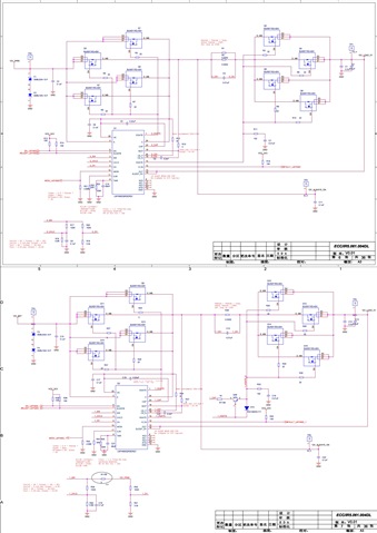

尊敬的专家:
我们将使用 2 个 LM74900-Q1 芯片来设计 ORing 电路。 下面是我们的原理图。 您能帮助我们回顾一下吗? 此外、是否有芯片的原理图检查清单可供我们参考? 谢谢你。
    您好 Colin、
    我会在明天 EOD 回来的
    Shiven Dhir
    您好 Colin、
    请将 VCAP 增加至~1uF (C5)。
    我们需要将 VCAP 保持在 FET 的总 10xCISS 附近。
    休息一下、原理图不错。
    Shiven Dhir
