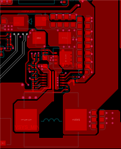

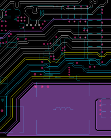

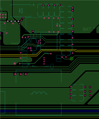

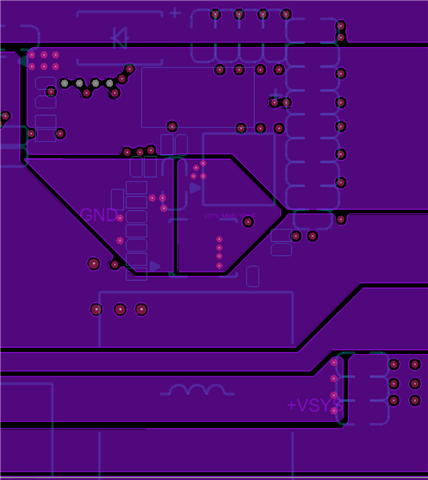

TPS61178RNWT 输出电压为 20.15V/2.5A、输入为 9V 至 13.2V。 10 个 IC 中的一个已烧坏、PIN7 对地短路。 这是什么原因、以及如何保护 IC。

    PIN7 对地短路看起来像 LSD FET 已损坏、当您发现故障时、测试条件是什么?
    您还能分享布局文件以供我们检查吗? 通常、LSD FET 可能会因布局不良而过载、另请参阅数据表中的布局指南。
    Nathan
    、我们有 6 层。
    您好、Eric、
    请尽可能缩短高电流路径、包括开关 FET、整流器 FET 和输出电容器。 该环路包含高 di/dt 开关电流(每安培纳秒)、看起来输出电容器没有尽可能靠近 IC 放置、这会导致更大的寄生电感、然后在低侧 FET 上产生高频电压尖峰、这是导致故障的潜在原因。
    考虑到 Vout 高达 20V、布局不佳可能会导致更严重的问题。
    您可以检查 SW 高频电压尖峰并将其与 EVM 上的尖峰进行比较、从而仔细检查风险。
    另请参阅数据表中的布局指南。
    Nathan
