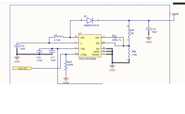

您好、
我正在使用由超级电容器 3.0-3.7V 供电的 TPS61045 将电源升压至 28V 直流。
这由 MSp430F2132 MCU 控制。
基本上、当 MCU 断电时、稳压器的输出变为零、但有电流从超级电容器流向 28.1mA 的稳压器!!
我通过一个 10 欧姆的电阻将 CTRL 线路硬接地、但电流仍然在运行、没有任何输出电压。
CTRL 引脚通过 100k 下拉至接地、并直接连接到 MCU 输出端口。
I 测量端口为 0 时的输入电流、电流为 28mA;当 I POWER 关断 MCU 时、稳压器的 VIN 始终连接到超级电容器、并始终消耗 28mA。
为了进行故障排除、我已将 CTRL 引脚硬连接到 GND、仍输入电流为 28mA
我更换了芯片、电流仍然一样
我在 CTRL 线路上放置一个串联电阻、然后将另一个 ENG 拉至硬 GND(仍有电流)
我通过移除输出二极管来断开负载、并且仍然存在电流流动
有人能解释一下这是如何实现负载断开的器件吗?
是否有人面临这个问题?
Haider
    连接了原理图
    尊敬的 AlHaddad:
    对于大多数典型的升压转换器、当通过以下二极管关断 IC 时、Vin 将传递到 Vout:
    我不确定下游连接的是什么“调节器“。 那么、发生 28mA 泄漏时、是否有任何负载施加到 V_SNDR?
    此外、 当 发生 28mA 泄漏时、请测量 SW 和 V_SNDR 电压。
    Travis
    你(们)好
    SW 上的电压为零、我移除了二极管、但仍然消耗了 28mA 的电流
    此外、L 端子在内部有一个高侧 MOSFET、用于将 Vin 与负载断开、请查看数据表。
    尊敬的 Haider:
    测量电流的设备是什么? 建议使用万用表进行测量。
    你(们)好
    这批芯片似乎有问题,我换了一批新芯片,现在关断电流低于 50uA ,现在有很多意义
