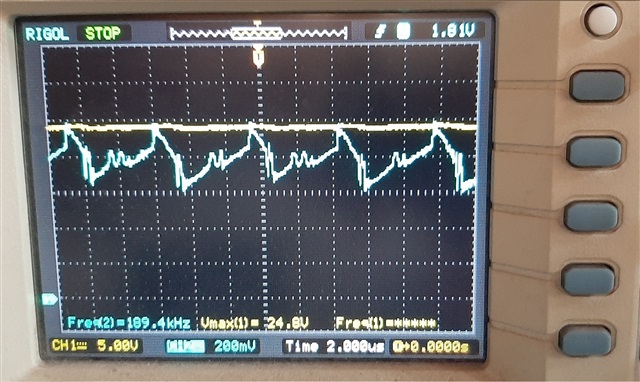

我使用 LMR51625 开发了一个直流/直流转换器、其设计如下:
输入电压为 36V、输出电压为 24V
当 Iout=0A 时工作正常
但是、当我连接一个 40 Ω 负载 (0.6A) 时、Vout 将降至 20V
我查看了数据表、但找不到任何解释此问题的内容。 这可能是什么原因造成的?

    我没有电阻器之间建立相同关系所需的确切值、但我将反馈电阻器更改为 180k 和 5.6k。 在这些值下、输出应为 26.5V
    我重复了测试:
    -当 0 欧姆时,输出为 26.7V
    -负载为 40 欧姆时,输出为 21.2V
    因此、当输出电流上升时、电压仍然下降

    很遗憾听到这个问题没有解决。 需要考虑的其他因素是、您是否能够探测反馈电阻器之间的反馈节点电压。 想知道在施加负载时该电压是否发生了很大变化、这会很有趣。
    我也想看到流经电感器的电流。 我假设电感器的饱和额定电流对于该应用而言合适、但最好看看是否还有其他问题、我们可能接近电流限值。
    您是否能够从其他输入源为转换器供电? 我看到您的初始示波器捕获中包含的输入电压似乎在施加负载后波形中出现纹波。 输入源能够提供必要的电流、对吗?

    我探测了反馈引脚
    以下是空载信号:
    以下是具有 40 欧姆负载的信号:
    我尚未测量电流、但输出电流远低于电感器的饱和电流和最大电流。 额定电流为 2.5A
    但是、我们知道只有一个可能的输入作为源 、它可以提供足够的电流、因为它为其他需要比这一个更大电流的电源供电
    我不知道这是否有用、但我尝试将 27uH 电感器替换为 47uH、纹波和压降变得更加恶化。 另一方面、将其替换为 15uH 电感器后、两者略有改善

    我已将此请求提交给团队。 您是否能够在未施加负载和负载的情况下探测开关节点? 该团队认为、在施加负载时、引导电容器可能无法提供适当的充电。
    Oscar Ambriz
    到目前为止、这可能是我唯一没有改变的组成部分。 这意味着我需要更高的值?
    当没有负载时、它们是 Vout 和 SW 引脚:
    有 40 Ω 负载时的 VOUT 和 SW 引脚:
    编辑:我将 Cboot 从 100nF 更改为 1uF、但波形相同。 唯一的区别是 Vout 从 20.6V 更改为 21.2V
    编辑 2:我回到原来的值(在原理图中的),并发现:
    使用 27uH 电感器和 40 Ω 负载时、测得的 Vout=22.6V。 当我探测电感器中的 SW 引脚时、只有进行探测时、电压才降至 21.8V、之后、电压改回 22.6V
    使用 47uH 电感器和 40 Ω 负载时、I 测量出的 Vout=21.8V、并在探测时变为 24V。 我不知道什么会导致这种变化、可能是电容问题。
    我注意到的另一点是、有时在连接负载的情况下连接输入电源时、输出端没有电压。 只有当我拔下并再次插入负载时、负载才会恢复到正常值、如果我探测 SW 引脚、也会发生这种情况、如果输出中没有电压、则会恢复到正常值。 也许这些信息可能很有用
