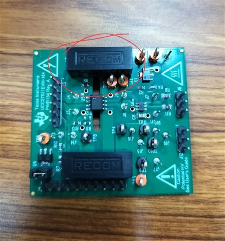

我们的客户已购买器件 UCC27531EVM-184。
Po No:029-6Y721
e2e.ti.com/.../Using-the-UCC27531EVM_2D00_184.pdf
客户评论如下:
我们遵循了下面提到的测试程序:
我已经使用前面提到的运行条件进行了测试:
测试运行条件:
1.使用的测试运行条件在 UCC27531EVM-184 的用户指南第 8 页(第 6.1 节–输入到输出测试程序)中规定。 该设置包括:
2.在 12VH 和 VSS 之间施加 12V 直流电源(电流限制在 1A 以下)。
在栅极和发射极之间连接一个 1.8nF 电容器
4.信号发生器在 20kHz、50%占空比条件下产生 2.75V 至 5.5V 信号、施加到以 VSS 为基准的 PWM 输入端。
5.跳线 1 按照说明连接。
。  RP-1209D DC/DC 转换器  在测试的初始阶段异常开始加热。 此外、还有一个  在栅极和发射极端子(引脚编号 9 和 10)  背面的热阻。
 e2e.ti.com/.../Using-the-UCC27531EVM_2D00_184.pdf 所需的图像和文档已随附
请就此问题提出建议。
期待收到您的回复。
谨致问候、
Swafa.ka.
    您好:Swafa、
    您能否请客户分享他们使用的设置的图片、包括所有函数发生器和电源连接?
    本用户指南建议按照此图进行连接、其中编号表示 J2 的引脚。
    您还请分享以下波形:
    • J3.1 (+VIN 至 U2)
    • J3.5 (+VIN 至 U3)
    • TP1(驱动器 VDD)
    • J8(驱动器输入)
    • TP3(发射极)
