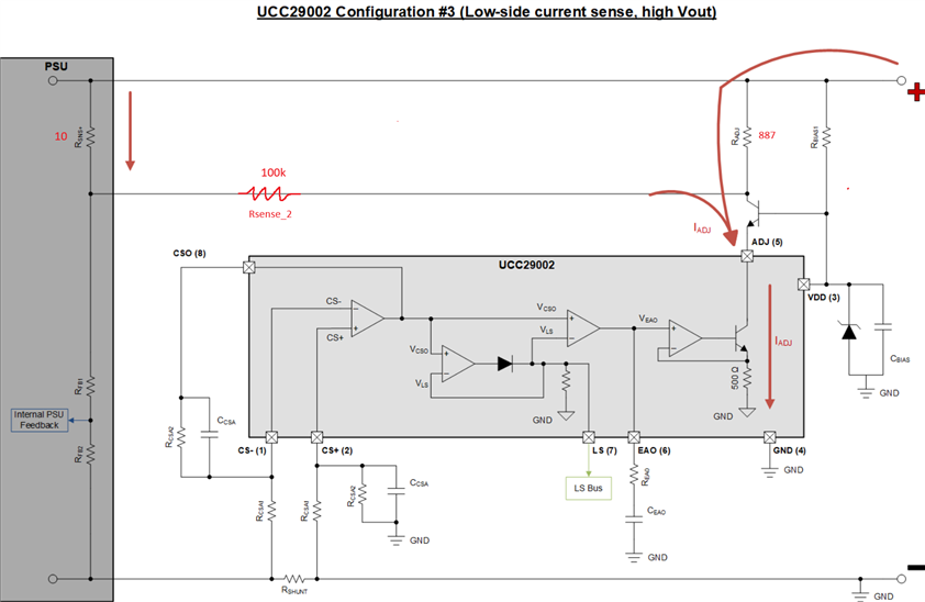

您好:
我有 3 个并联电源、每个电源在最大 10A 时输出 50V、总输出功率为 1500W。 它是 使用  PKM4516HD 构建的、该器件将 UCC29002 作为并行配置的建议负载共享 IC。
联系制造商后、我发现 Rsense 在 Rsense VOUT +和 SENSE+之间只有一个 10 欧姆的内部电阻器。
这会导致 Radj 计算出现问题、如随附的计算表中所示、其中所需的最小 Radj 值为负、并且错误代码为:
“错误: 此处为负值意味着 Rsense 过低;所需的 ΔVadj 无法仅通过 6mA 调节电流得出“
我的问题是、我是否可以 在+SENSE 和 Radj 电阻器之间添加一个串联电阻器来模拟更高的 Rsense 值  、以便可以增加 ΔVadj Ω。
感谢您的帮助!
(原理图中的 Radj、Reao 和 CEAO 值是最终计算值的占位符)
e2e.ti.com/.../UCC29002_5F00_Design_5F00_Calculator_5F00_V1.1-_2D00_-for-1500W-DC-converter.xlsx

    您是否计划在+SENSE_1 路径中添加一个电阻器? 这意味着在模块的引脚 7 与 M1 BJT 的源极引脚之间有一个电阻器?
    我认为这样可以正常工作、因为您只需增加电阻即可确保流入 Radj 引脚的电流不超过 6mA。 您不希望更改 PSU 本身的反馈网络、因此在该处放置电阻器应该是可行的。
    下面的图表有助于直观显示 Iadj 电流的来源。 UCC29002 将通过 ADJ 引脚提供灌电流、以便 PSU 的反馈电压低于预期。 因此、PSU 将尝试略微增加输出电压、这会增加负载。 但是、ADJ 引脚不能灌入过多的电流((6mA 最大值)、因此需要更高的电阻来限制输入电流。
    Jonathan Wong

    感谢您的确认。  我附加了一个原理图、其中 Rsense = 100k、使视在 Rsense 变为 ADJ 引脚~100k。 计算表接受此值、但我想确保此配置在 UCC29002 和我的应用程序中按预期工作。
    我想知道 6mA 限制如何适用于 50V 的 VOUT 值。  在处理 Rsense 变量时、Radj min 计算表中的公式似乎仅考虑 ΔVadjMax 而不是 VOUT。 我的直觉告诉我、VOUT 会影响 Iadj、我想根据 6mA 限制来调整我的 Rsene_2 值、所以我很想听到您的想法。

    UCC29002 假设负载的电阻将比 PSU 反馈环路的电阻低得多。 另外、Iadj 电流之所以需要如此低、是因为 PSU 应对其反馈电压的突然下降做出非常快的反应。
    因此、有两种相互竞争的力量在发挥作用。 UCC29002 将灌入 Iadj 电流、这会略微降低 Vout 和 FB 电压。 另一方面、PSU 在检测到较低的 FB 电压时将增加其输出电压。 随着 PSU 增大其输出电压、PSU 自然会开始增加其负载电流、从而使 UCC29002 减少它灌入的 Iadj 电流大小。 最终、当 UCC29002 检测到此 PSU 具有与其他 PSU 相似的负载电流量时、这两个力达到平衡。
