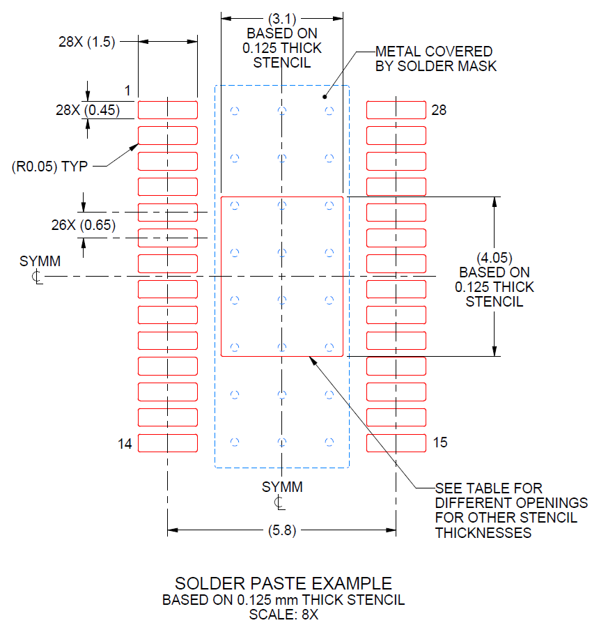

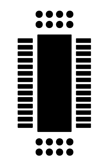

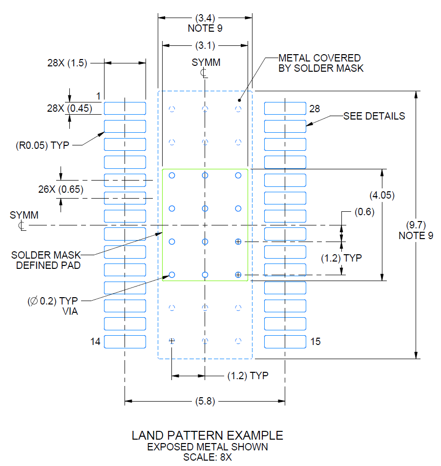

客户使用的是 TPS7H2140MPWPTSEP、发现数据表中的示例电路板布局布线、示例模板设计与 TPS7H2140EVM 的实际 PCB 设计不同。
-数据表 — image.pngimage.pngEVM 设计
问题 1: 上述两种设计之间为什么存在差异?
问题 2: TI 的推荐设计是什么?
谢谢你。
    尊敬的 JH:
    请使用数据表中所示的推荐设计(焊锡膏示例) 、因为该示例足以缓解散热并将器件的散热焊盘固定到电路板上。 至于差异、EVM 可能是在器件封装最终确定之前设计的、并且阻焊层封装已扩展以容纳任何尺寸的散热焊盘。
